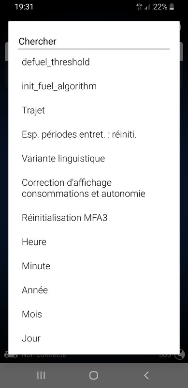

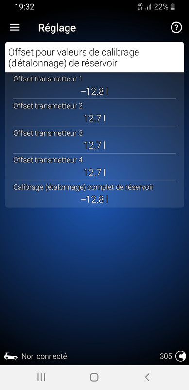

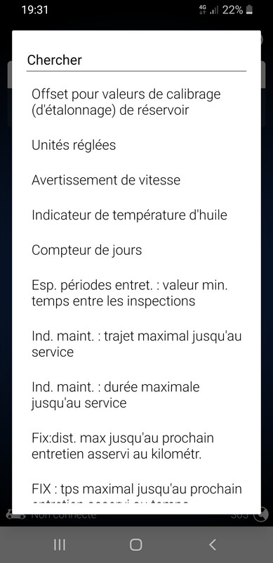

Je crois qu'il y a des paramètres d'apprentissage quand on change le réservoir ou le capteur de jauge.
Sur OBD11 j'ai trouvé ça :
Les 2 premières lignes
La première ligne
Sinon tu penses avoir repositionné ton aiguille correctement ?

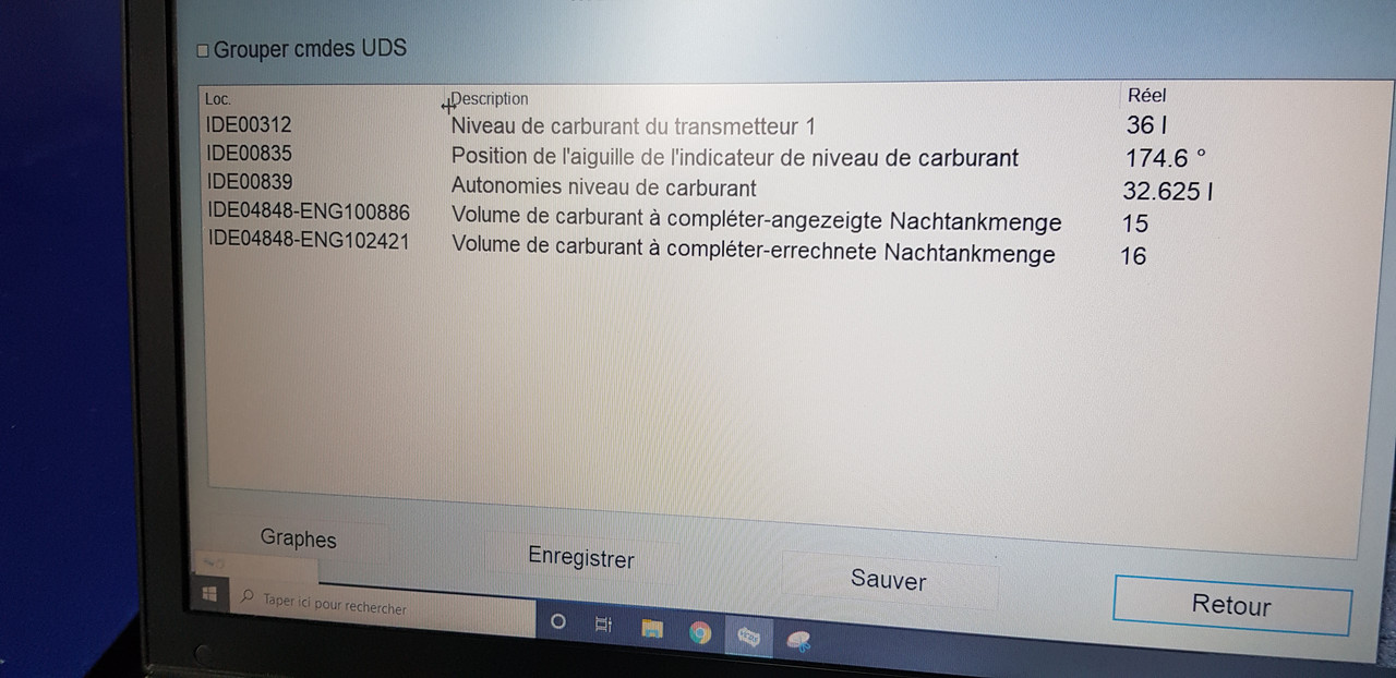

@titi73 @florian voila les infos du matin :D se qui semble logique en fin de compte, non :?:
Messages : 44475
Re: [eyo] Scirocco Tsi 180
En comparant avec les données précédentes oui, ça se tient.
Surtout que si sur les 28 litres restante je mets 20 litres ça fait 48 et il reste 8 litres de réserve, donc environ les 55 au total à peu près.
