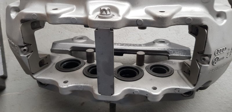

Peinture HT et vernis HT. Le thermolaquage peut poser problème sur des pièces qui montent en température comme des etriers. Même si je n'en ai pas une utilisation intensive, on a préféré partir sur un peinture.
Messages : 6464
Ah ok, je vois pourtant pas mal de personnes qui ont recours à ce procédé pour leurs étriers. :tantpis
Quel est le risque ? L'epoxy aurait-t'il tendance a se ramollir en cas d'utilisation intensive ?

A priori, oui. Ferrari déconseille le thermolaquage même pour leurs jantes...

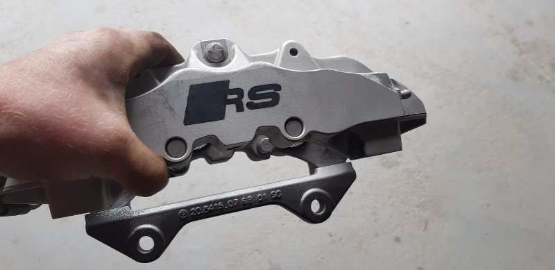

Et mes étriers d'origine avaient des impacts aussi. Certainement liés aux divers montages et démontages des roues...
Messages : 6464
Bon les impacts sont petits et peu nombreux, mais c'est toujours de trop pour quelqu'un d'exigeant. :oops:

Remise en état des étriers au complet :Top:
les beaux godets :D
GoodWood
Messages : 3092
Voiture : RS4 B7 V8 4.2
Message par GoodWood »
Ah oui, une vrai remise à neuf des 4 étriers.

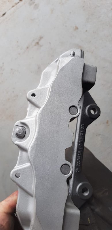

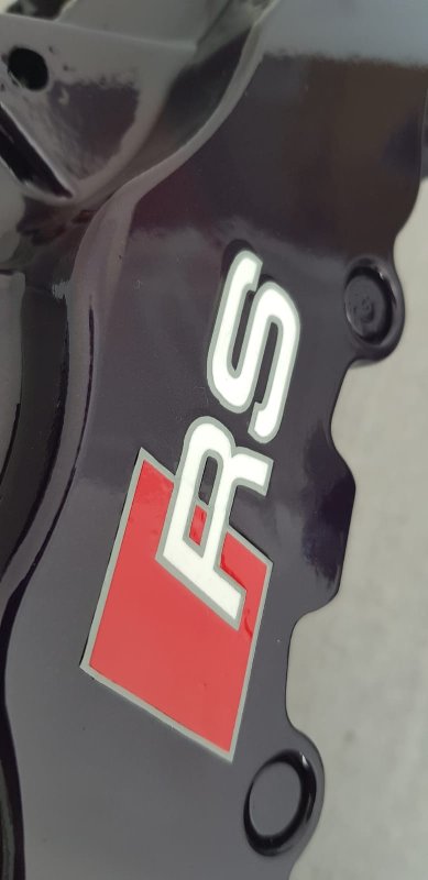

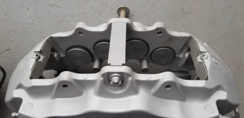

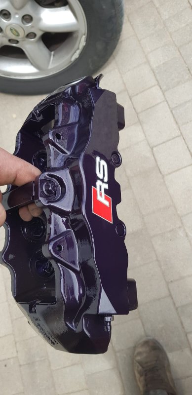

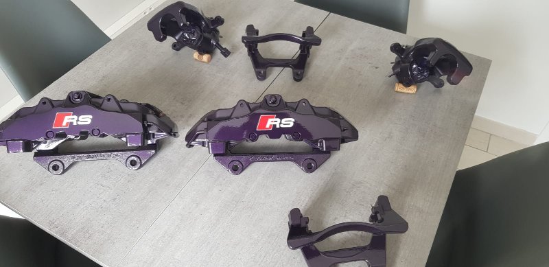

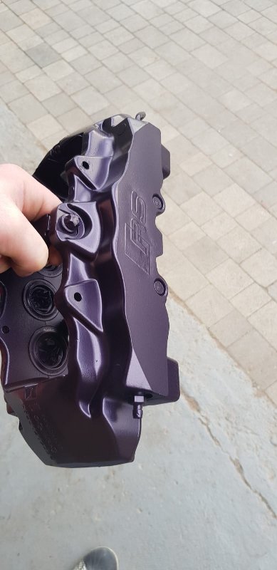

Voici le travail sur les étriers... Je voulais discret et original. J'ai hésité entre mat et brillant mais avec les rotors mattes, je pense que le brillant rendra mieux.
Donc remplacement des joints, caches, ressorts, purgeurs, sablage, peinture HT "cuite".

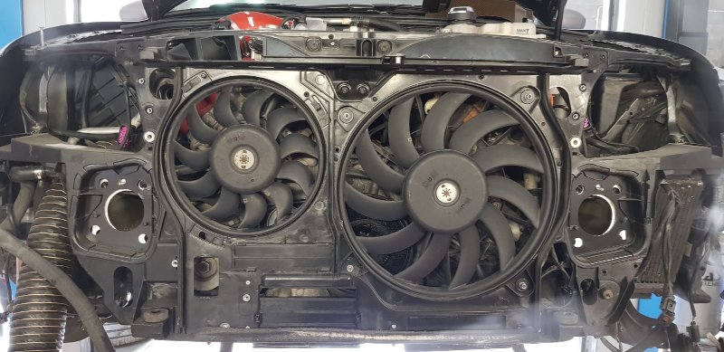

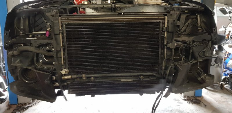

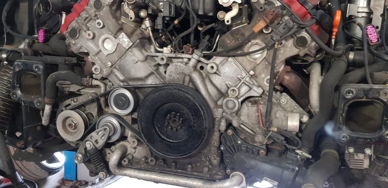

La face avant est en cours de remontage, le pauvre Alex s'évertuant à redonner une étanchéité à mes phares. La poulie a été traitée.
