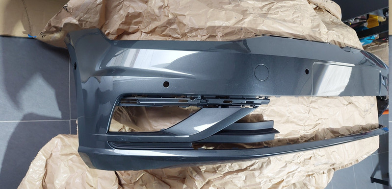

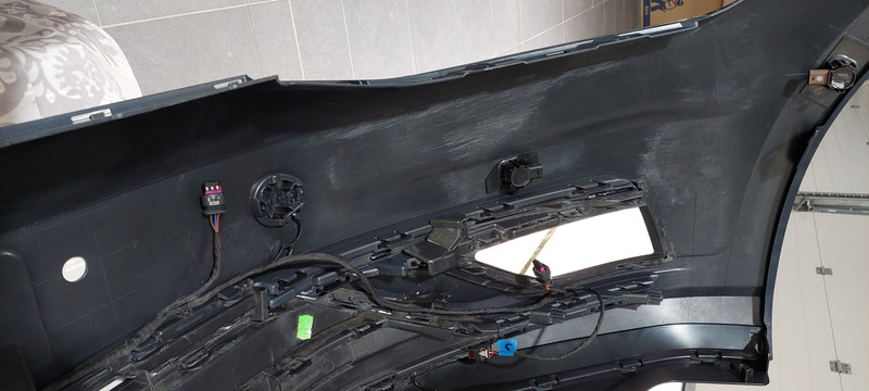

j'ai reçu les piéces, dont le parechoc, mais aujourd'hui il arrive non percé pour les capteurs dont obligé de faire les trous de 18.2mm et 26.7 mm et coller les supports puis peinture

... le parechoc arrive non percé pour les capteurs ... C'était déjà le cas sur la phase 1 ;)

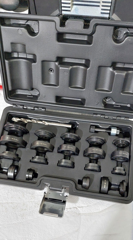

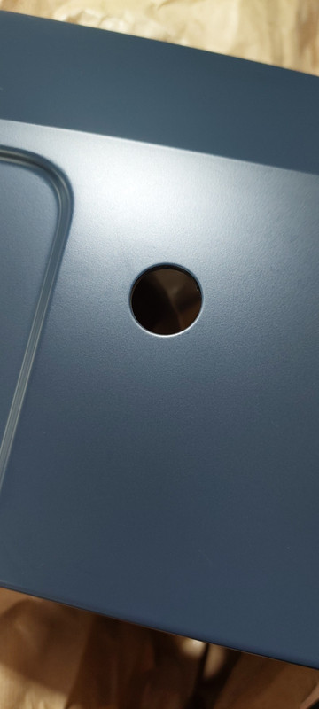

pour ceux qui voudraient percer un parechoc il y a ce coffret de ks tool pour une 50 taine d'euros qui fait trés bien l'affaire et les finitions sont au top
voici le résultat
