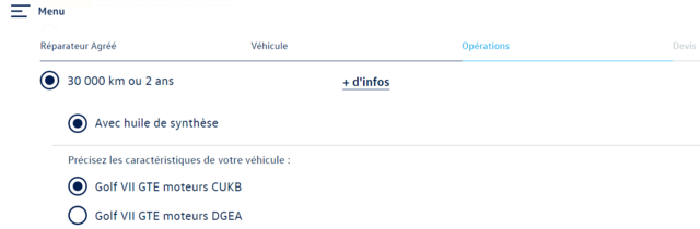

Je ne veux pas rouvrir le débat.
Je me renseigne simplement sur la périodicité des entretiens pour la GTE.
Et j'ai vu dans le catalogue d'entretien que le changement d'huile était annuel.
Lorsque je réalise un devis en ligne pour la révision des 24 mois, on me demande de choisir le moteur.
J'ai l'impression que cette information est présente dans la zone D.2 de la carte grise, vous confirmez ?

Messages : 11966
Re: Modification périodicité d'entretien
C'est 1 an ou 15 000 km, il faut juste garder ça en tête.
