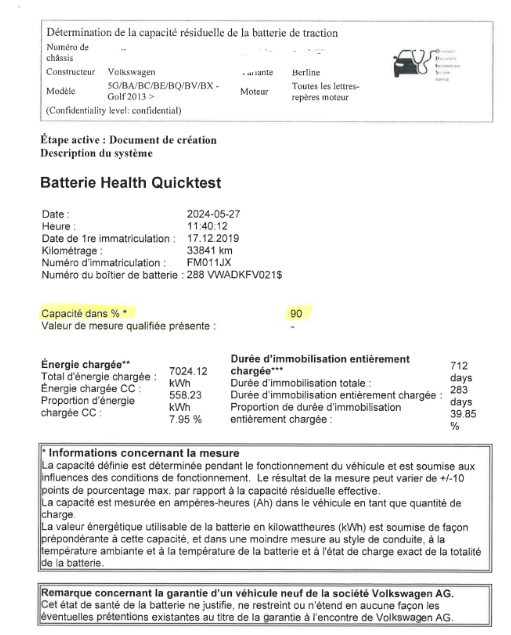

Comme promis Soh de la golf de 34000 km.
J'avais demandé un autre soh pour une Egolf de 50000 km, SOH de 89%
En résumé, je pense ne pas avoir de bol avec les annonces d'Egolf, je reste en thermique pour le moment

Re: SOH de vos Egolf
10% de perte pour une voiture de 5 ans, je ne suis pas choqué outre mesure. Le temps influe davantage que le nombre de cycles.

Message par JRD »
La batterie étant garantie encore 3ans, tu ne prendrais pas trop de risque !
Et puis la mesure n'a pas été faite sur une charge de 7kWh? :scratch:
"Le résultat de la mesure peut varier de +/-10 points..."
Pas très précis comme mesure!😂
J'ai passé les 75000km avec la mienne de 2019 et je fait environ 95% de l'autonomie annoncée.
