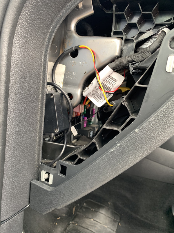

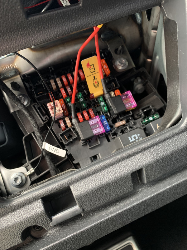

Aujourd'hui réinstallation de la dashcam que j'avais sur mon TT
J'ai sorti mon plus beau multimètre et les outils plastiques pour faire passer les câbles et en avant
Pour le + après contact je me suis pris sur le Fusible gérant les prises allumes cigares,
Pour le + permanent je me suis pris sur le fusible F48 vide qui dans mon cas est celui dédié au calculateur de la remorque

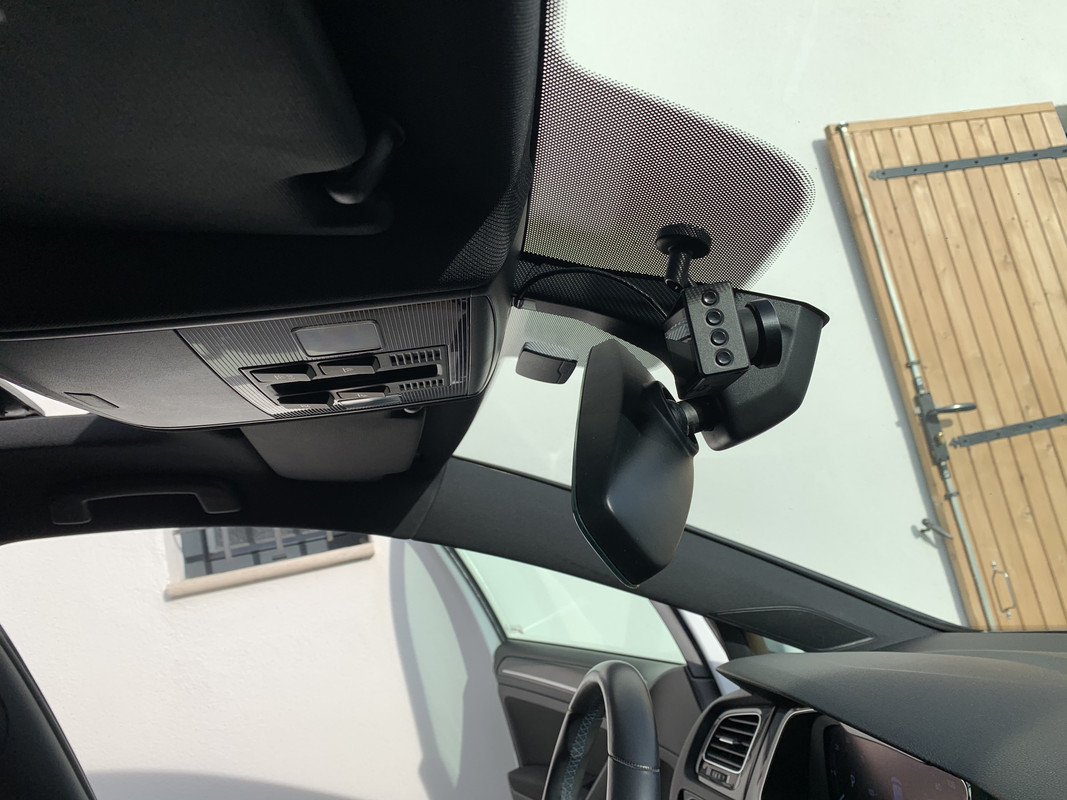

Le câble cours dans le ciel de toit jusqu'au montant de pare-brise, il traverse le montant en prenant soin de passer derrière l'airbag, puis descend le long du joint de porte jusqu'a la boite a fusible. Il dispose d'une protection de décharge de la batterie, et dans tous les cas la dashcam se coupe au bout de 24H après l'arrêt du véhicule
Le résultat en photo

au niveau du pavillon le cable longe simplement le ciel de toit jusqu'au pilier coté conducteur, donc j'ai simplement écarté faiblement au niveau de la jonction parebrise pour faire passer le cable a l'intérieur.
Je pense qu'aller chercher une alim dans le coffre c'est s'embeter plus que nécessaire

Au niveau de la jonction ciel de toit - parebrise, oui il suffit d'ecarter un peu.
Pour le reste du "chemin" que le cable doit parcourir pour aller jusqu'au coffre j'en ai aucune idée
De plus il faut bien faire attention à ne pas entraver les airbags, et passer derriere en demontant la garniture le cas échéant
Pourquoi ne pas faire comme moi et te brancher sur la boite a fusible. C'est simple et la plupart des dashcams ont un kit s'achetant séparement pour un faire un branchement permanent ou Hardwire Kit
