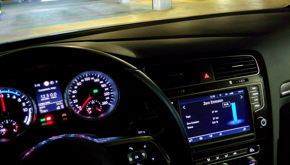

La recharge d'hier soir a été réalisée en directe et non en différée, il faudra que je me penche sur ce point. En revanche j'ai commencé ce matin mes stats :D
Trajet de 27Km pour me rendre au travail, peu de montée dans ce sens. Hier soir la jauge indiquait 44 km après recharge totale, ce matin, 38 en partant :scratch: Capricieux cet indicateur !
12,3Kwh/100Km consommés, rien en essence. 18 km d'autonomie restante pour 27 effectués. Autonomie totale semble être de 44km en tout mais pas mal de descente.

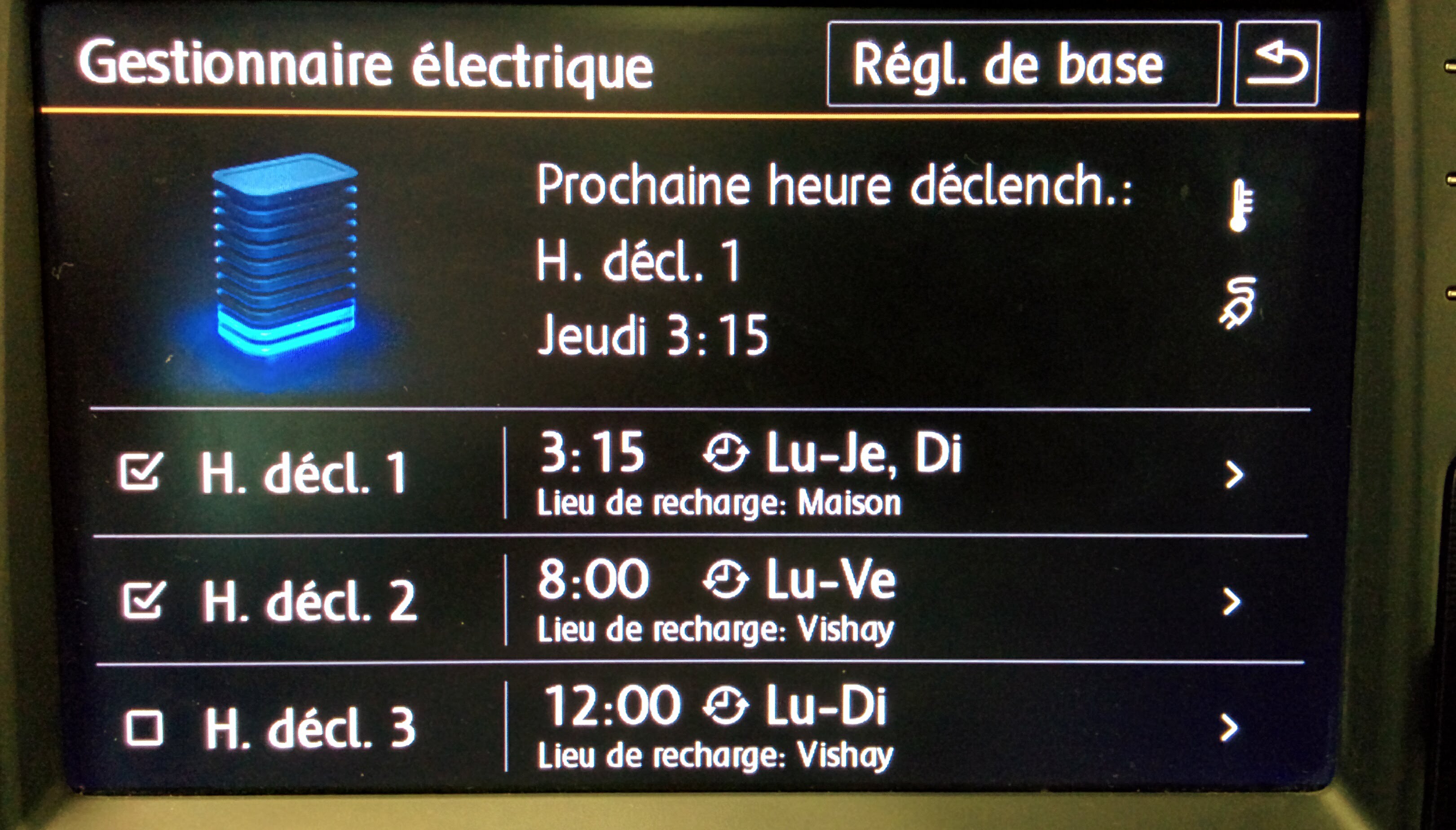

J'ai tout de même un sujet qui me fait soucis. J'ai paramétré le gestionnaire électrique de la voiture, indiqué un chargement du lundi au vendredi à 3h15 du matin, coché le "H.Décle.1" (correspondant à la maison), j'ai branché la prise et appuyé sur le départ différé.
Le témoin "différé" s'allume correctement mais la diode verte de chargement clignote lentement et la voiture se charge. Impossible de lancer une charge différée.
Soit je suis complètement idiot soit il y a un truc louche mais je suis preneur de toute information que j'aurais lamentablement manquée.
Re: [Olive06] Golf VII GTE - Argent métallisé
Heure de déclenchement = heure de départ souhaitée.
Si tu programmes tes HC et coches la recharge différée, tu n'as qu'à brancher normalement et ta GTE fera le reste ;)

ouaip ... ba il y a un soucis alors :(
En programmant comme ça et en appuyant sur la touche de charge différée je devrais être bon :
Mais c'est pas le cas.
Ce souci a déjà été relevé sur les premières GTE.
Il faut soit supprimer les HC, soit supprimer la rechargé différée. Lequel des deux, je ne me souviens plus :scratch:
Edit : regarde ici :arrow: https://forumgolf7.fr/forum/viewtopic.p ... 00#p244187
