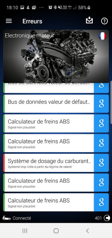

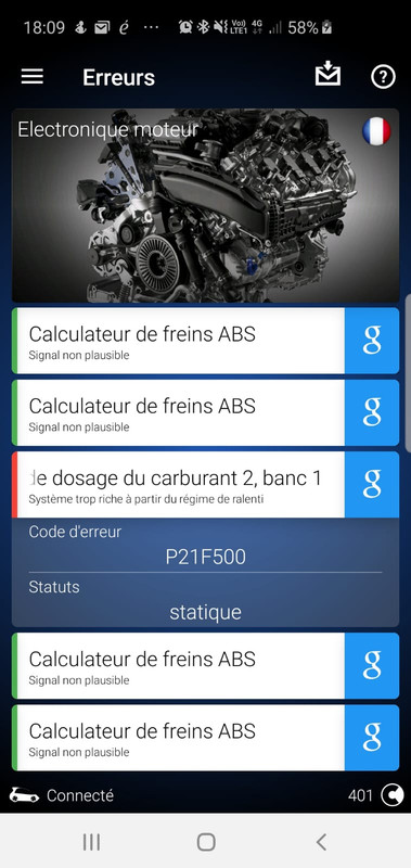

Voilà ce que viens de réussir à lire avec OBDeleven
c'est quoi pour l'ABS ?
L'autre erreur est clairement dû à la reprog mnt au ralenti... quand tu mets ta conso instantanée il affiche quoi ? 0.7-0.8l/h ?
Pas le choix que de retourner chez c2 steph vu le defaut.
Colle dit mike pour le defaut abs c'est bizare mais je vois pas le lien avec la reprog.

Alors tu l n’y a pas de soucis de ABS
Juste un mélange un peu trop riche au ralenti
En fait il a pas intégré que j’avais le performance monitor en aftermarket et il va corriger ça.

Eh les gars ou vous voyez une erreur du capteur ABS :scratch:
La seule erreur est sur le régime trop riche au ralenti.
Quand tu regarde tout est vert sauf ça :)
Je ne connais pas OBD11 mais pour moi tout ce qui est affiché sont des erreurs de différent niveau de gravité d'où les couleurs.
Pour l'ABS il stipule signal non plausible.
Avec le viagcom on sait voir le nombre de fois que l'erreur est arrivée, le degré de gravité et le km où le défaut est apparu, c'est pareil pour OBD11 ?
