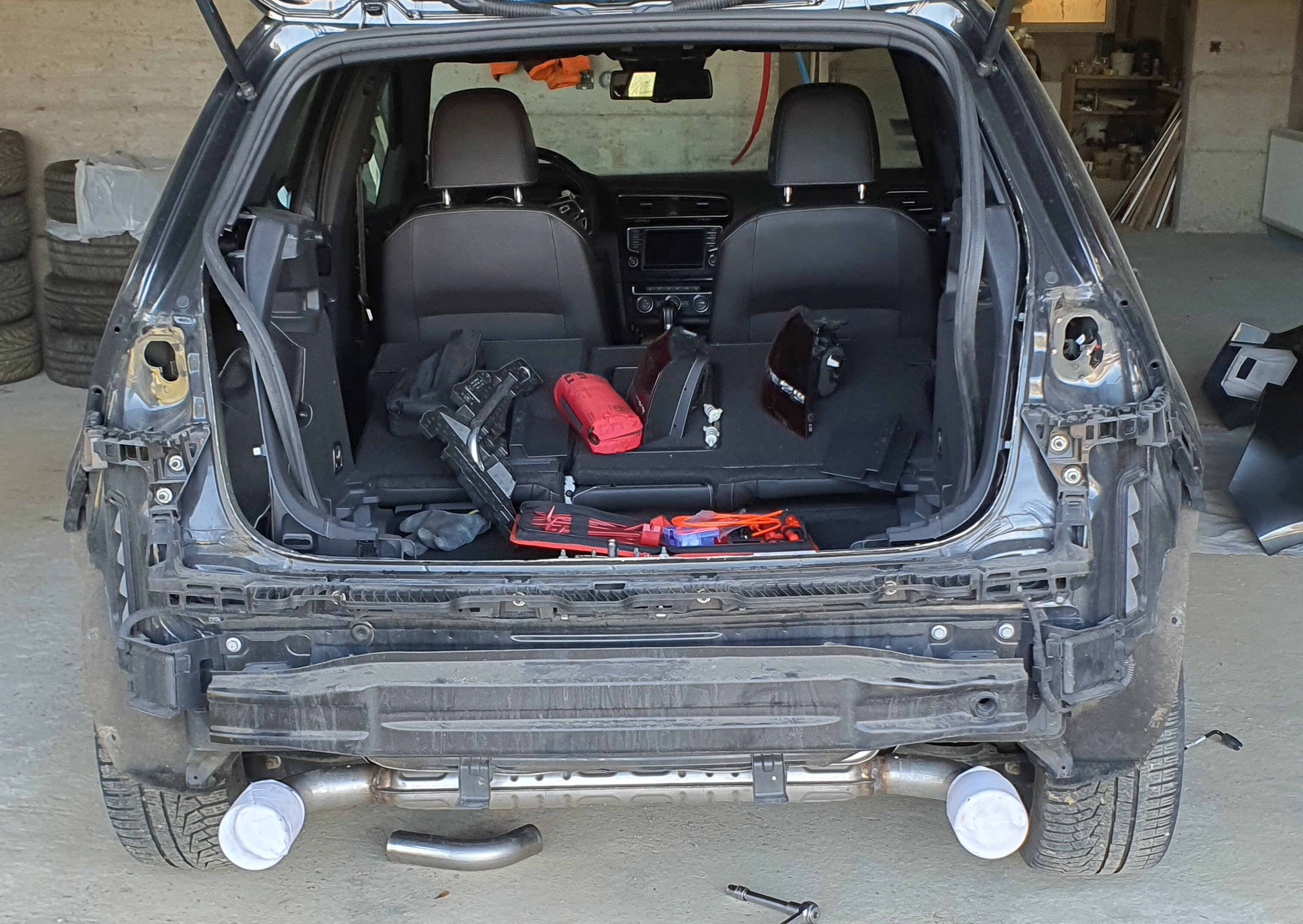

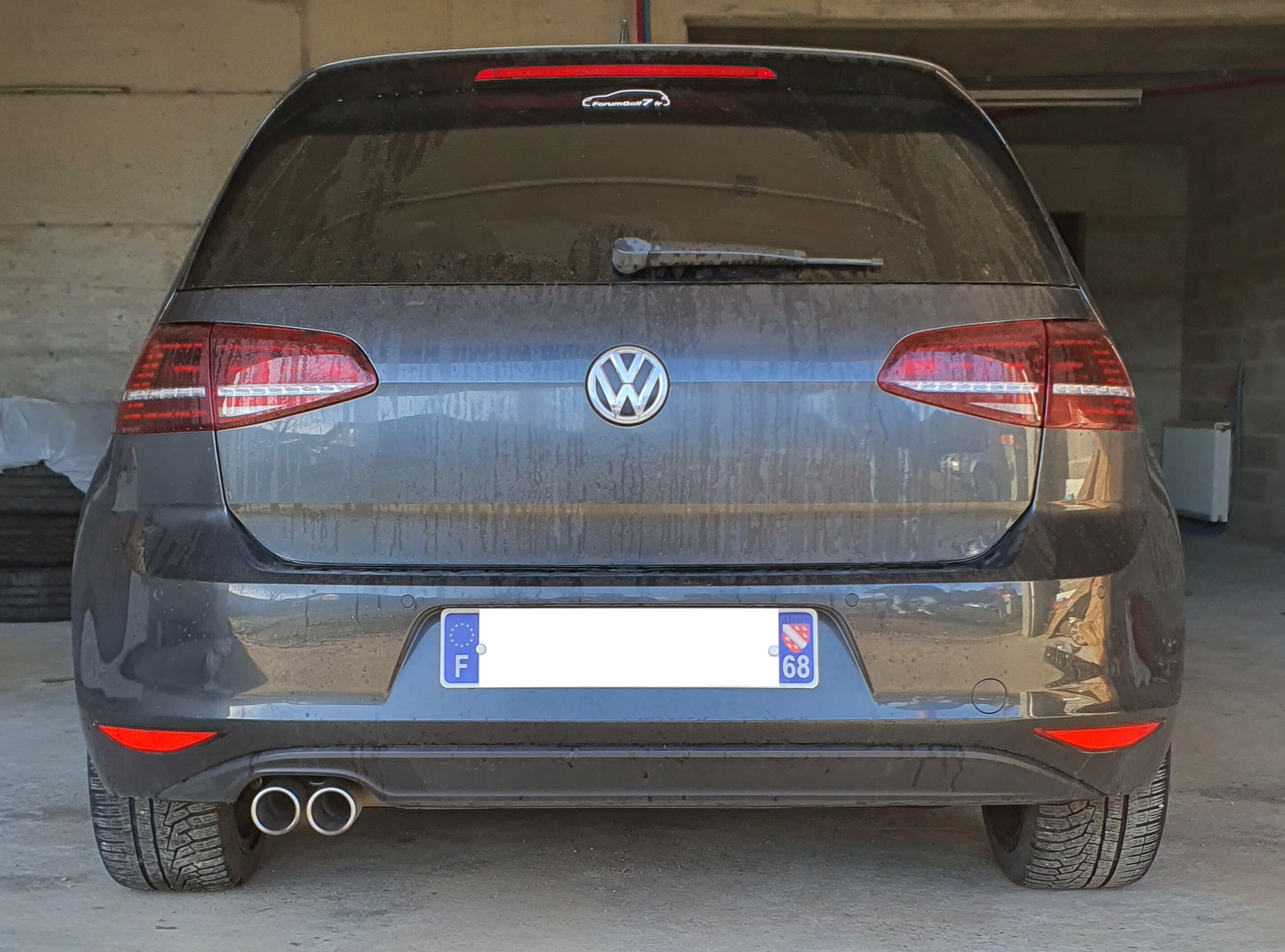

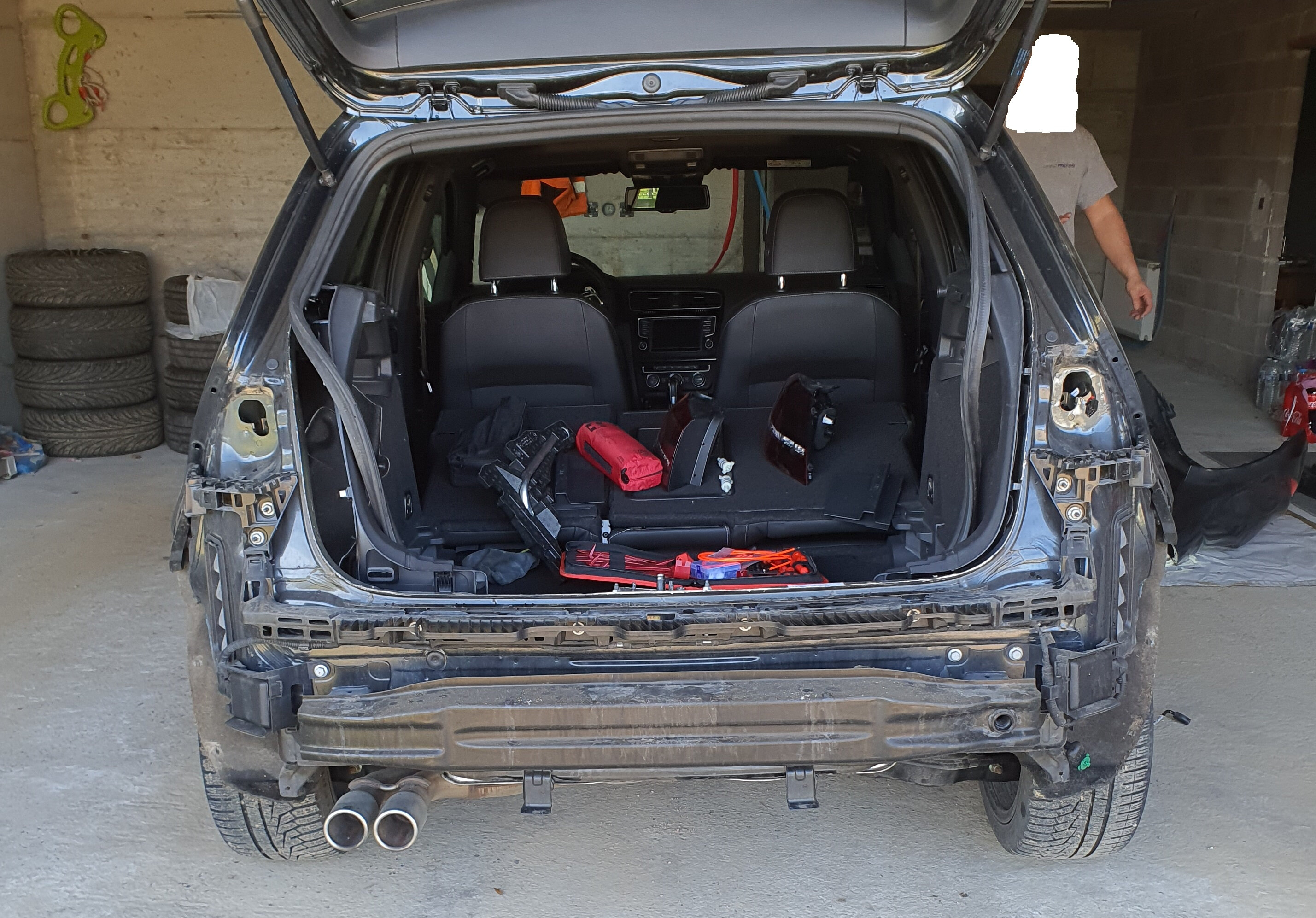

Bon bein voilà !!!
Le silencieux et diffuseur ClubSport sont monté !! :cheers: (Pas sans mal :pale: )
Alors il est magnifique !!!! Rien à dire coté esthétique.

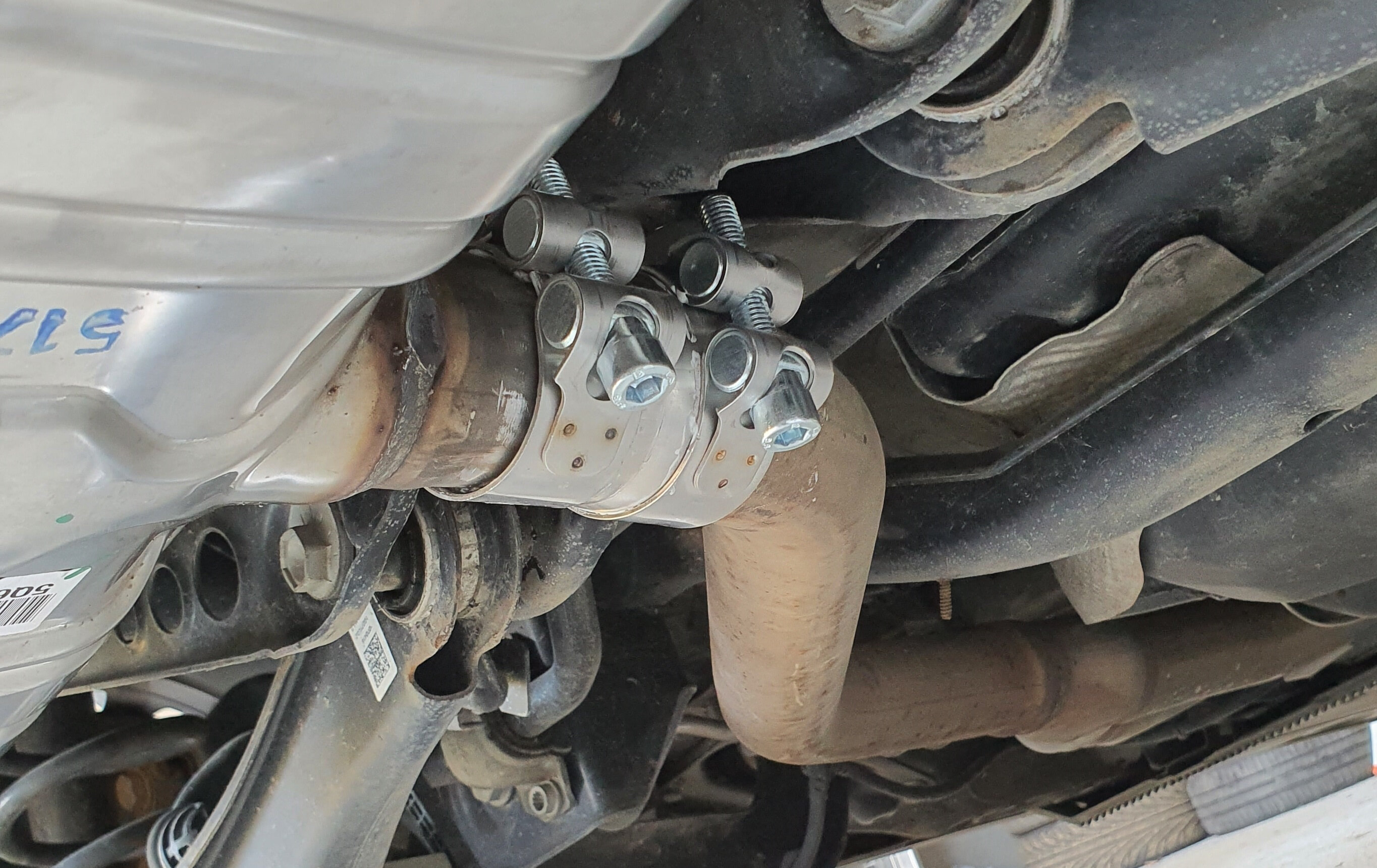

Par contre quelques soucis lors du montage car le coude sur le silencieux n'a pas le mème angle que sur la GTD.

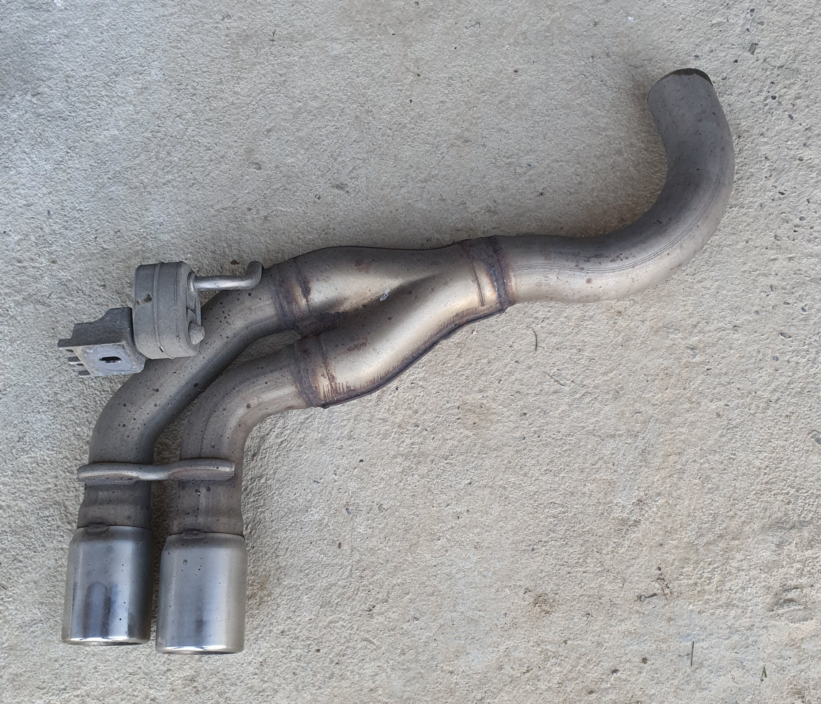

De plus je viens de découvrir que la GTD n'a pas de silencieux !! :shock:
Donc pont négatif (le seul) je n'ai plus le son roque du mode Sport.
A part ça.......nikel !
PS: Mon pote qui m'a filé un coup de main ne voulait pas apparaitre sur les photos !

Bravo, ça jette !!! Super taf ! :Top:
:jaime:

J'en ai tout de même bavé!!
je regrette juste de ne plus avoir le son sportif que j'avais!! Surement dû au silencieux var la GTD n'a pas de silencieux

Magnifique rendu !!!

:Top: galère alors, tu as rattrapé comment le coude ?
Re: Snike - GOLF VII GTD 220cv DSG6 GRIS CARBONE de 2016
Il a fallu que je coupe assez proche du silencieux pour ne laisser que la base du réducteur puis couper mon tuyaux sur la GTD et j'ai dû tricher sur la longueur du réducteur en raccourcissant de chaque coté et refaire les "stries" de serrage dessus.
J'ai vissé à fond mes silentbloc, serré à la fin seulement les colliers de serrage du réducteur en ayant mis du mastic d'échappement avant pour faciliter la pose.
De cette manière j'ai pu avoir mon silencieux en place et bien droit.
Mais assez ch....à monter. Je dois je reconnaitre.
Mais maintenant c'est fait !!!! :cheers:

Du coup ton pot était déjà modifié ? J’ai vu des pot de GTD avec silencieux à vendre ou alors les mecs vendent sa pour du GTD et c’est pas le cas ...

@GTO perso, je viens de découvrir ça aujourd'hui.
Je vais me pencher la dessus pour avoir plus d'infos et savoir si la GTD existe avec silencieux (Ce dont je doute)
Je me rend compte que le son "roque" sportif que la GTD a et qui s'amplifie avec le mode "sport" n'est lié que par le faite de ne pas avoir de silencieux apparemment.
Donc je pense qu'il est tout à fait normal que le son soit feutré avec un silencieux quel que soit le mode de conduite
Et oui !!!! le look compense sans soucis :tongue:

Ta ligne est pas coupé à un autre endroit ? Après peu être que en fonction du pays de livraison d’origine y’a pas de silencieux ...
Non , rien est coupé!!
Je pense que même si j'ai le générateur (ce qui est le cas), le silencieux doit "étouffer" le son
Après existe t'il une autre solution pour retrouver ce son? Aucune idée ! Va falloir que je me penche aussi la dessus

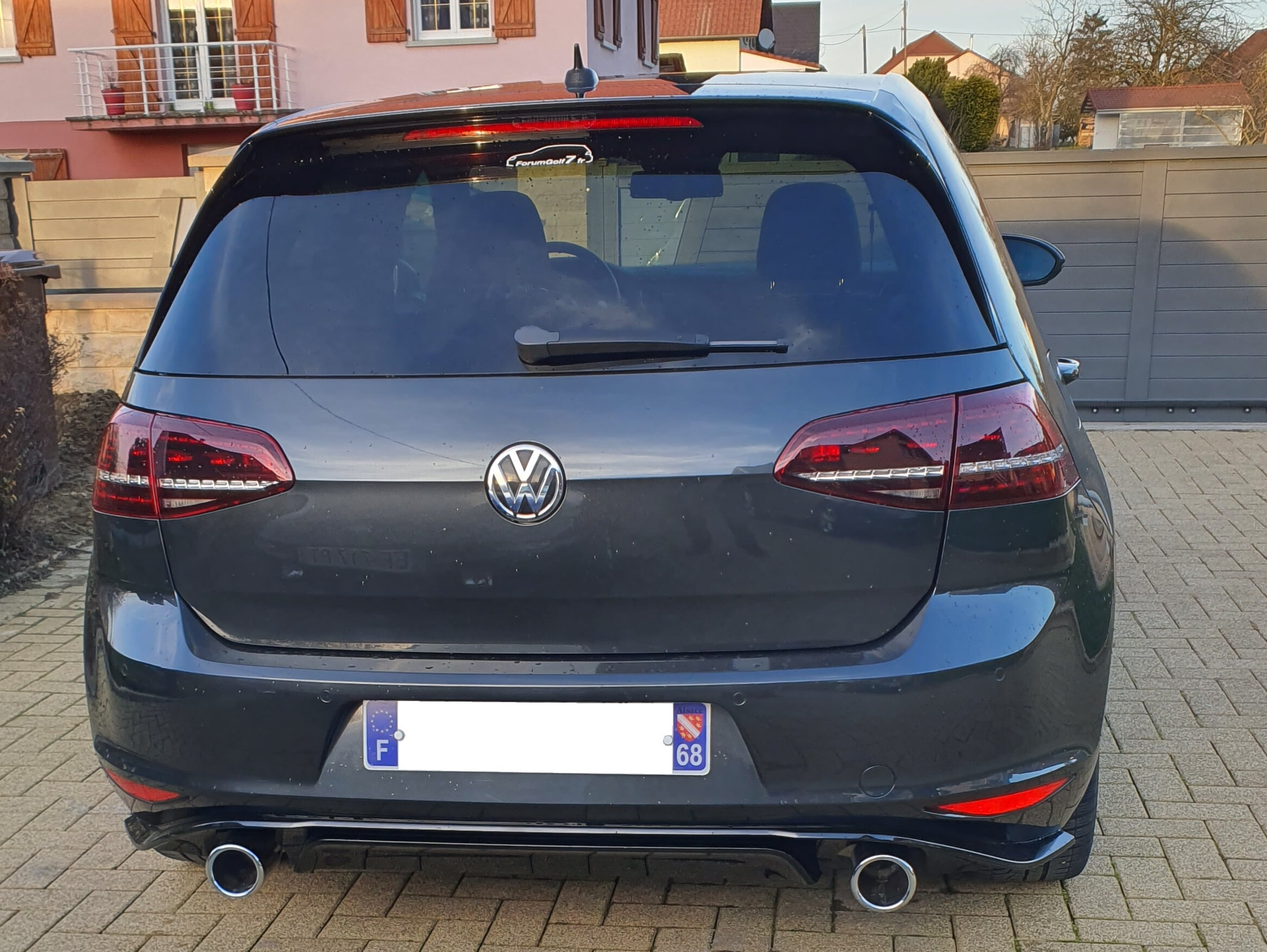

Ah ouais :jaime: le résultat est vraiment super, avec ça tu as gommé le seul "défaut" de la GTD, avec son échappement double sur un côté, mais fallait bien respecter une sorte de hiérarchie entre les 3
GTD : |oo_____|
GTI : |o_____o|
R : |oo____oo|
