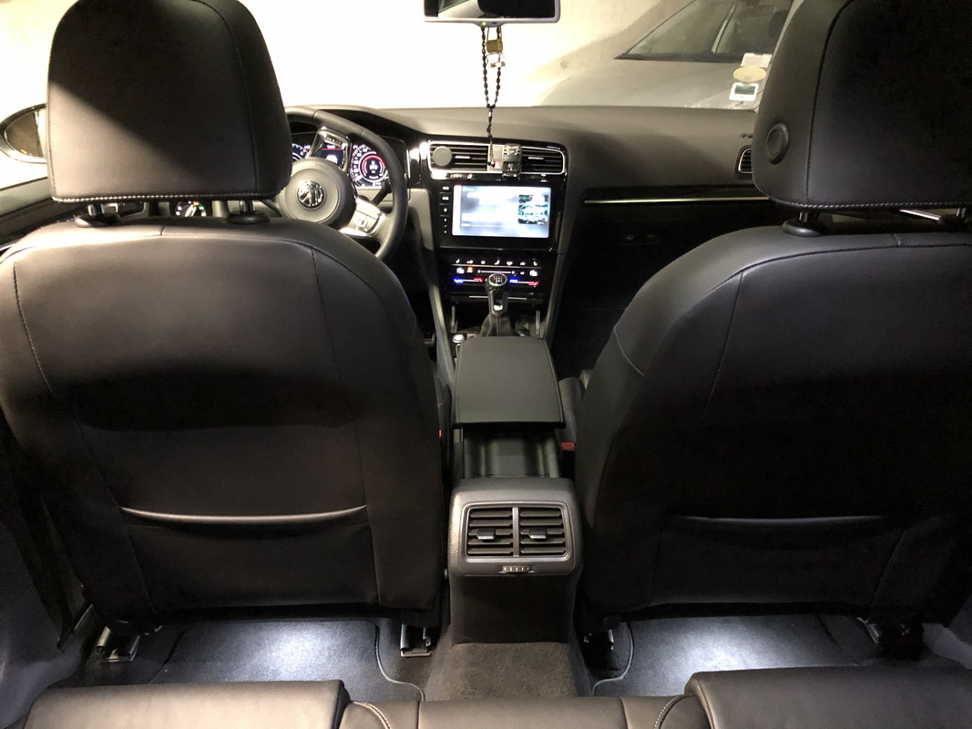

Petite installation du jour depuis le temps....
GTO
Messages : 1904
Re: Golf7091 - Golf 7 TDI 150 Carat (Exclusive)
Message par GTO »
:Top: les passagers arrières entre en première classe maintenant ;)
