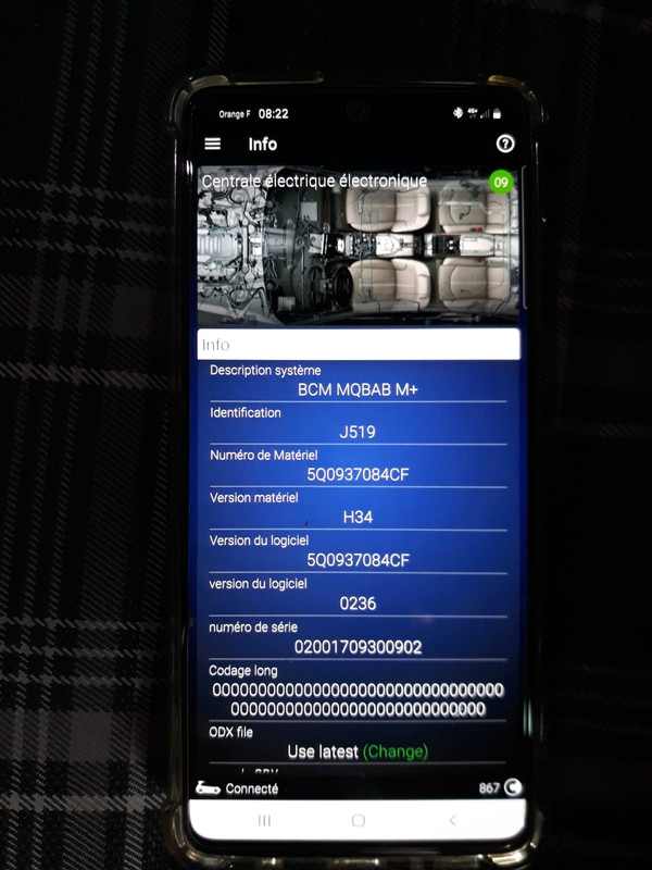

J'ai un Golf VII FL GTD de 2017 qui provient d'allemagne avec AB et j'ai aussi Obdeleven, vous faut-il une information particulière qui pourrait vous aider?
@Tag01 On serait curieux de connaitre la ref de ta BCM !

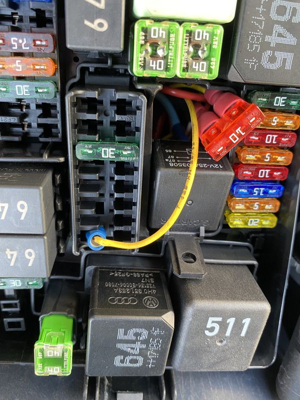

Oui moi j’ai celle ci

bonjour,
c'est un essai voici la photo du module 9, je reste disponible pour d'autres demandes.

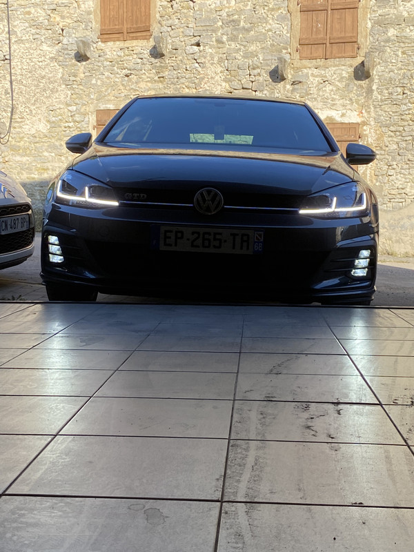

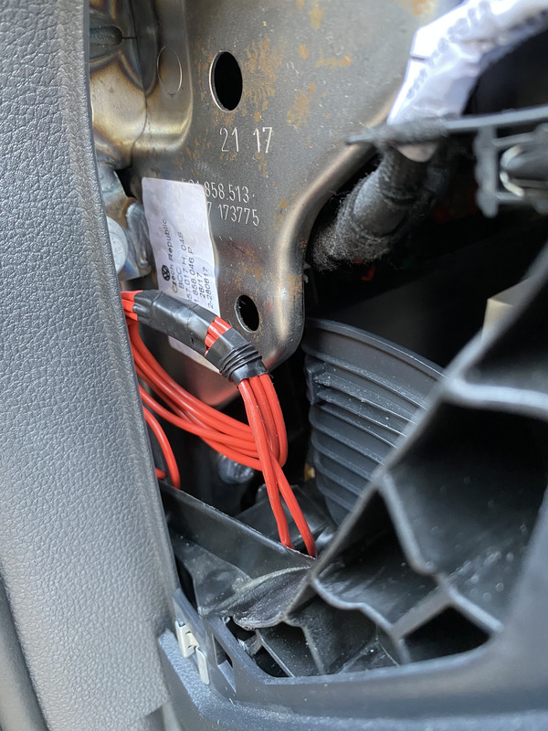

Bonjour à tous aujourd’hui le branchement des AB a était fait par le CC se n’est malheureusement pas possible de le brancher en direct sur le commodo étant donné que la tension du commodo et de 5A et pour le branchement c’est du 10A du coup c’est quand même brancher en direct mais avec un bouton pour l’allumage reste à savoir ou l’installer mais sinon tout fonctionne nickel :jaime: demain gros nettoyage extérieur et intérieur car sa fait un moment qu’elle n’a pas vue la couleur du gants de lavage :lol!:

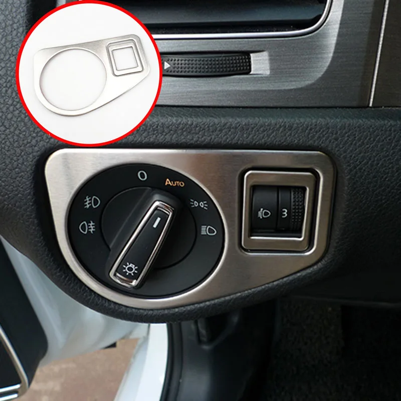

Pour le bouton à rajouter je pense que le mieux c’est sur le cache de la commande des projecteurs, de plus si tu veux l’enlever pour un retour à l’origine, le petit cache doit pouvoir se changer facilement.
Sinon top le résultat. :Top:

Je voie pas se que tu veut dire :scratch:

Je vient de regarder se matin voilà j’ai fait quelques photo au final pas besoin de percé j’ai trouver son emplacement et sa reste discret :jaime:

Oui c'est pas mal du tout :Top:

J’ai du acheter l’interrupteur chez norauto à 3e50 au final il va super bien c’est pas oem mais je n’est pas vraiment le choix .. vue la situation

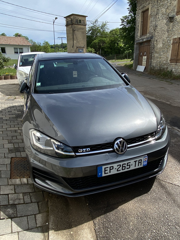

Voilà la voiture et toute propre il me reste à faire l’intérieur cette après-midi j’ai effectué une recharge de céramique je le fait environ tout les 2 à 3 lavage
@Totoff78
Je voulais dire sur le cache qui fait le tour de la commande d'éclairage et faire un petit trou pour y mettre un bouton plus petit que celui que tu as trouvé chez nortoto.
Sur ce cache ici désolé c'est la 1ere photo que j'ai trouvé sur internet:
https://ae01.alicdn.com/kf/H4d663dff6e0 ... II-GTI.jpg
Mais l'emplacement que tu as utilisé est très bien est discret. :Top:

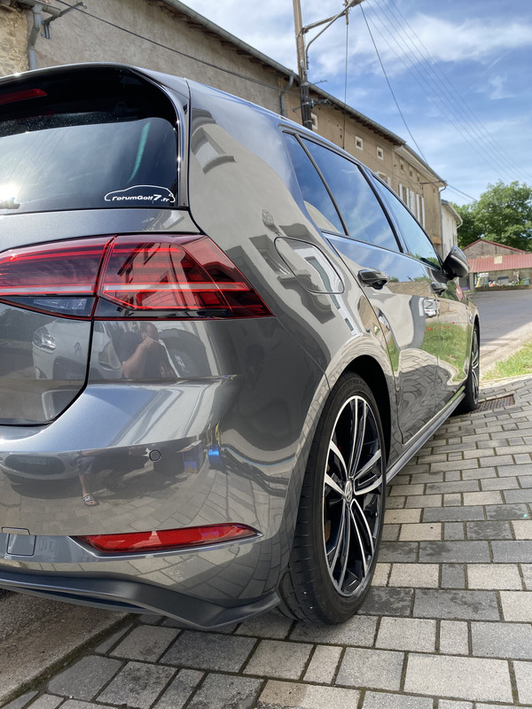

@eyo hâte de voir sa :Top: moi j’ai eu le courage d’aller faire quelques photo je suis naze entre l’intérieur l’extérieur la baie moteur et tout se qui va avec sa fait une bonne matinée dans les pattes
Elle est nickel :jaime:
