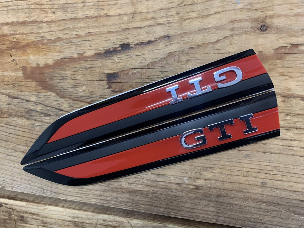

Installation le week end prochain des nouveaux logos GTI de la G8. Merci francky :coucou:

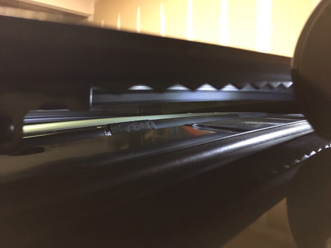

Le week end dernier avec @stef816 et @francky93 nous avions décelé que mon petit bruit d'habitscle provenait de l'arriere du toit ouvrant
La golf est passée lundi chez vw pour verfifier ca et.. bon comme d'habitude a part payer 24 euros de produit de decontamination de l'habitacle, ils n'ont rien fait a part un graissage qui n'a rien resolu.
J'ai donc regardé plusieurs posts a ce sujet sur internet et je vais donc voir pour tenter de supprimer ce bruit.
Passage de mon nettoyant joint RUBBER CARE (GUMMI PFLEGE) pour le joint arriere
Mise en place de quelques bande vlekro/scotch feutrine a quelques endroits (petite barre centrale du toit ouvrant et a l'arriere du toit ouvrant ou vient ooser le joint)

Les sigles ça va donner :jaime:
Messages : 44470
Finalement tu les as adoptés ces nouveaux logos, tu n'étais pas chaud au départ.
Pour le TO, sur la partie arrière au niveau du cadre métallique, C à D ou le joint arrière de la vitre vient se poser à la fermeture, une TPI fait mettre des bandelettes de téflon, si tu as des bruits de couinement / grincement ça peut venir de là, j'avais été un des premiers à faire appliquer cette TPI et depuis plus de bruit.

Pour les logos oui j'ai chnagé d'avis quand je les ai vu en vrai et maintenant que @francky93 a trouvé un oem a l'avant ca m'a motivé a le faire.

Tu trouveras du scotch téflon 3M transparent dans le commerce, j'en utilise au travail, mais les bandelettes officielles doivent être référencées je pense.

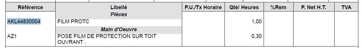

@Pnikko Y a un TPI pour le toit ouvrant , ils changent un join et règlent 2 vis quand le TO est entrebaillé .
Moi ils m'avaient fait ça sur la GTI en plus du graissage des rails .
Demande leur de regarder l'ordi pour ce TPI

Je ne sais pas du coup si on parle de la même chose @Pnikko, pour le problème que j'évoque on en parle dans ce sujet : J'ai fait faire la TPI sous garantie et j'ai cette référence de matos fournit :
