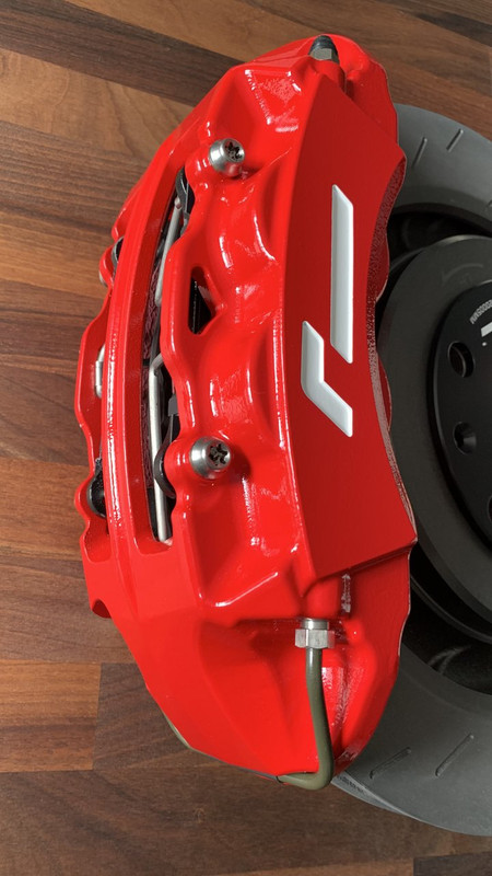

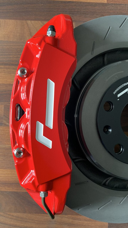

2 petites pour finir, ensuite ça sera photos en place !
Peut être même 10 les cales, non :?:
au moins toi les plombs frotteront pas sur l'étrier :D

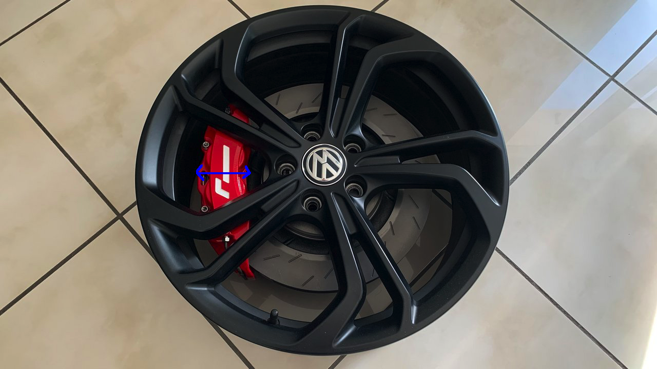

Avec le kit et en jante d’origine il est conseillé de mettre une cale de 5mm.
La photo c’est avec cale, c’est bon ça passe :Top:
Tu peu me mesurer la distance de l'étrier la ou j'ai fait le trait bleu
75mm ;)
:Merci: :Merci:

@Francky83 Tes etriers VW Racing , on dirait des étriers de Porche .
Clair que ça va bien freiner avec ça , par-contre le maître cylindre sera il bien adapté ?
Oui bonne question, je me la suis posée, oui il est suffisant, si j’avais pris les étriers 6 pistons en revanche non.
