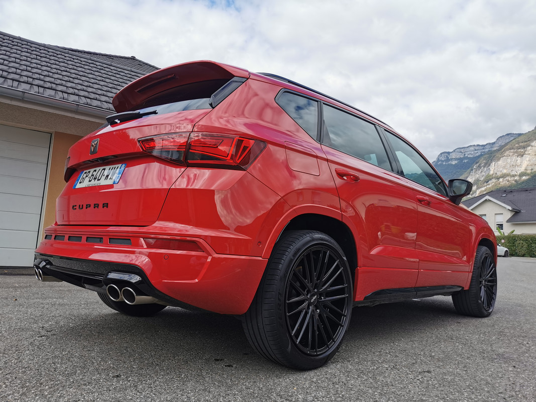

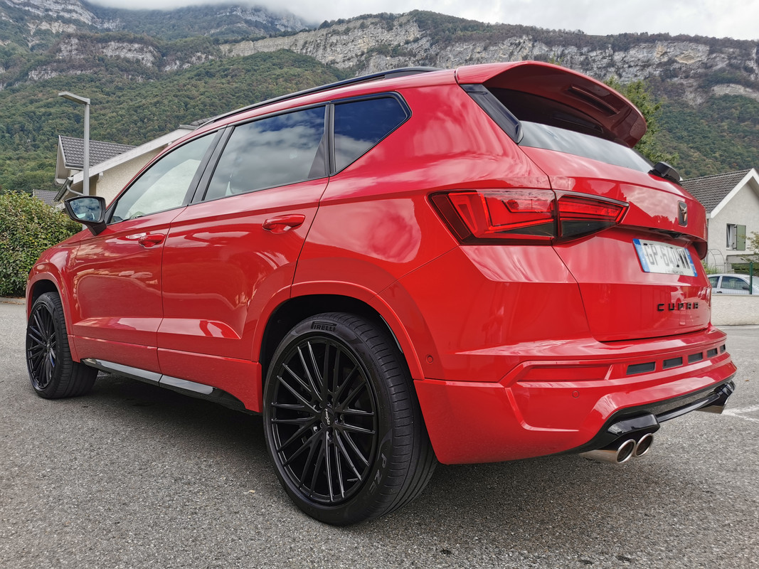

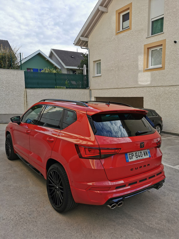

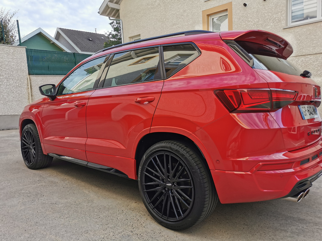

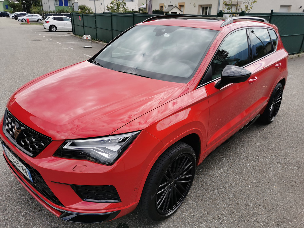

Journée detailling sur le CUPRA ATECA de mon voisin,
Lavages, décontamination ferreuse, passage de la clay bar et pose de la céramique Hendlex. 😉😎

j'ai pu essayer ce Cupra sur mon terrain de jeu préféré (le mont Revard ) ; ben ça marche quand mème bien mais c'est carrément moins radical que la Clubsport , mème avec 310ch...
Un vrai SUV , moins sportif qu'une sportive , moins pratique à charger qu'un break un ovnis en bref : Mouhah:

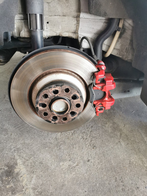

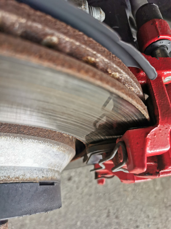

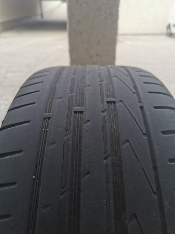

Belle sortie au tarvers des cols Alpins ( 220 kilm) avec quelques énervés.. 😁
Bilan,
4 pneus fondus et disques CSS voilés..
D'ailleurs si quelqu'un connaît un usineur sympa capable de me faire une rectif ce serait vraiment cool.
EBC Bluestuff 1 / disques CSS 0...
Re: Babas73 Golf GTI Clubsport
Les pneus c'est clair et net :D
pour les disque, toi il te faut des disques flottant

@eyo les disques CSS sont des pseudos disques sur bols voir photos précédentes ... :scratch:
Oui j'ai vu,MAIS il ne sont pas flottant
se que j'ai mis sur la Scirocco
tu devrais passer le comparateur sur tes disque histoire de voir si les deux sont voilé.

Messages : 2423
Tu avais pas rôder tes freins avant ou plaquettes Trop hard ??
C'est important le rodage, même avec mes disque flottant sur bol alu, j'ai pas bien rodé au début,
résultat disque voilé MAIS en recommençant le rodage correctement le voile est parti :Top:

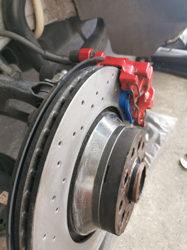

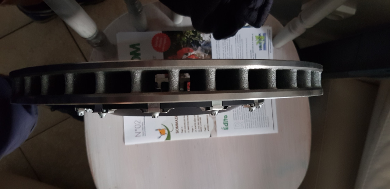

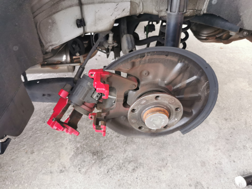

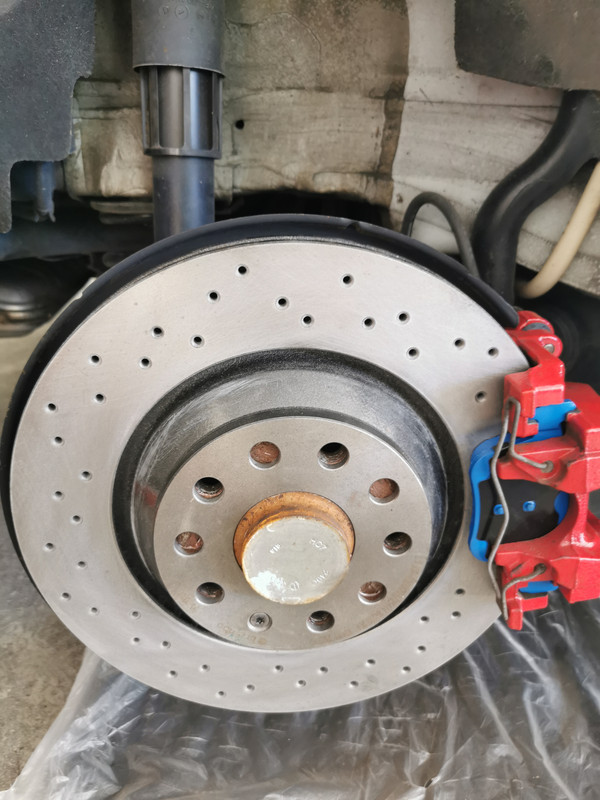

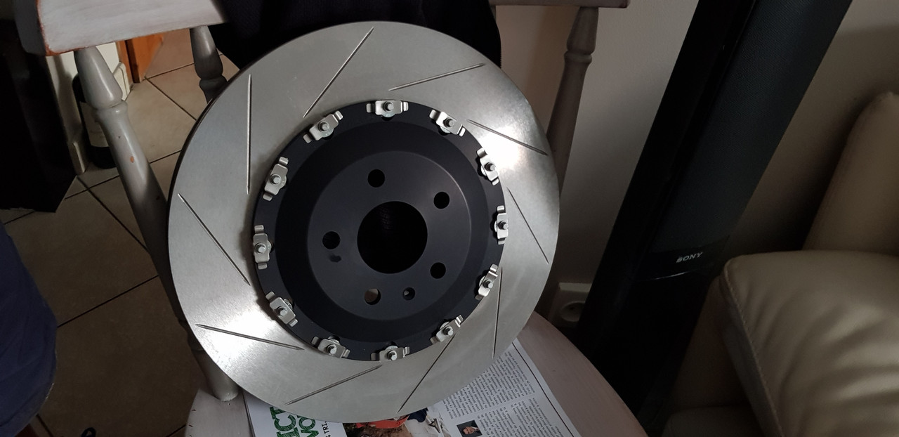

Montage des disques Brembo XTra et plaquettes EBC Bluestuff sur le train arrière de la CS.. 😍
Messages : 44467
:Top: tu as fait le montage toi même Sébastien ? Les Brembo vont-ils tenir mieux que les CSS montés à l'avant :?:
J'espère et du coup tes avant sa donne quoi :?:

Oui oui @titi73 ,je les ait monté moi avec l'OBD Eleven, ça va super bien à faire 👍
@eyo je crois que ça risque d'être mort pour les disques CSS... Ils sont proche de la côte mini et les usineur que j'ai vu jusqu'à présent n'ont pas de tour capable de rectifier du 340MM...
Messages : 2423
Superbe boulot pour l arriere, il est vrai que j'ai hésité a le faire mais avec la valise c est super facile en fait :lol!: :Top:
