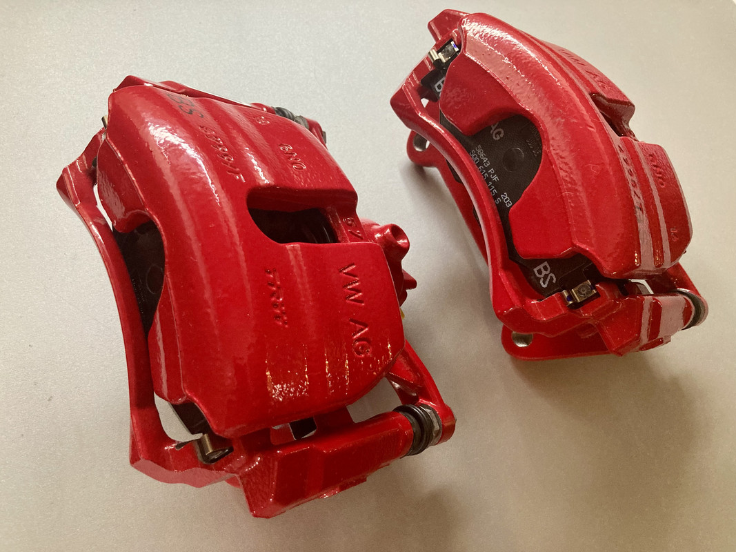

:coucou: Je communique peu sur mon sujet ces derniers temps, une petite modification est à venir, c’est donc l’occasion de vous faire un petit coucou.
Je prévois de passer les freins avant en 312, j’ai donc commandé un kit complet étriers/supports neuf à un prix très intéressant (moins cher que les supports seuls qui sont nécessaires pour augmenter le diamètre des disques). Matériel en reçu en 48h depuis l’Allemagne, le tout parfaitement protégé…un sans faute pour le vendeur (4yourdrive pour les intéressés).
J’ai également commandé des durites aviation Goodridge, je me suis préalablement renseigné auprès de mon contrôle technique qui m’a confirmé que ça ne posait pas de soucis.
