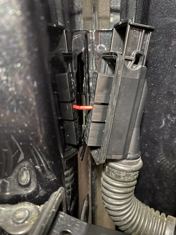

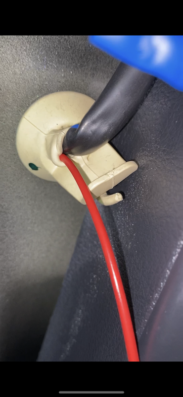

@Golf7091 désolé j’étais encore en plein chantier branchement tout à l’heure;)
Si tu na pas l’éclairage de flaque il faut brancher dans le pin 16 du connecteur 32voies de la portière (prise bleu) comme dans ce tuto : [TUTO] Ajout lumières bas de portes
Tu peux aussi faire les deux en même temps lol
Pour passer le câble dans la portière j’ai suivi cette vidéo : https://youtu.be/59MIAsigSR4 que @Tytoine ma envoyé merci d’ailleurs ;) à partir de 9 minutes tu vois le principe à faire c’est pareil mais sur les portes avant .
Moi j’ai juste agrandi un pin vide dans les deux prises et j’ai passé mon câble .
Il faut tout de même tomber le haut parleur sinon impossible de passer là mains ensuite avec ton câble tu suis les faisceaux et tu sort ici
Difficile d’expliquer là mais si ta des questions hésite pas
