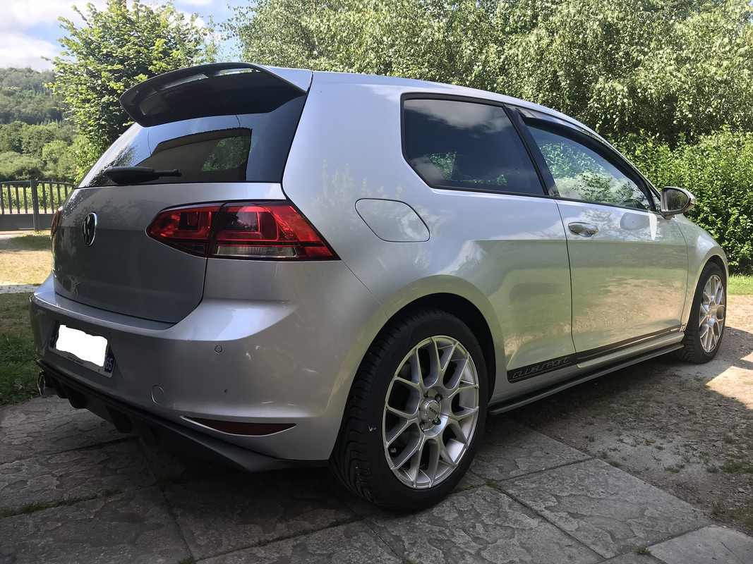

Voici quelques nouvelles modifications apportées à ma Golfinette !! 7ème du nom :D
Diffuseur arrière noir Rieger
Lame pare-choc avant noir Texturé (proche couleur grille calandre)
Rajouts de bas de caisse noir texturé - de marque Maxton design France !
ces rajouts ont été quelques peu mal posés, par moi-même sous le véhicule monté sur cales donc un peu juste pour travailler ! Le tout posé par moi-même
le résultat me convient !
je constate que beaucoup de regards se portent sur elle, tant la ligne sportive est améliorée et le son qu'elle émet attire l'oreille !
déjà plusieurs compliments de passionnés de Golfs m'ont déclaré sa beauté ! :D

:coucou: Maurice, très sympa ces dernières modifs ! :jaime:
Il ne lui manque que les feux arrière led et prochainement des belles roulettes en 18" et c'est parfait ! :Top:
Le seul truc qui me chagrine un peu ceux sont les stickers sur les portières. :oops: Sinon je valide le reste ! :accord:

:coucou: Merci Julien ! oui de belles roulettes au printemps prochain !
les feux leds à clignotants dynamiques j'y pense mais cela me tracasse un peu pour les passages de fils et le démontage des passages goulottes plastique que j'ai déjà cassés lors du passage des fils pour la caméra de recul, mais avec le temps je vais peut-être me motiver ! :D
ah !! tu n'aimes pas les stickers en bas des portes pourtant il existe d'origine sur certaines Golf non ? :scratch:
pour l'instant ça me plaît je trouve nu ces grandes surfaces latérales !!!
Bon week-end à toi !! :coucou:

Très subtile comme personnalisation, c'est ce qui me plaît :jaime:

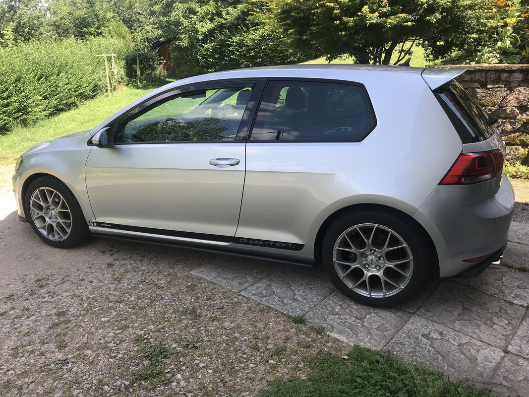

:coucou: Hello !! ça y est la livraison a été faite en début d'après-midi.
l'état était parfait pour les 4 jantes ! :Top:
sitôt vu, sitôt la décision de montage était prise ! même si cette monte sera pour un mois environ avant la monte hiver !
je n'avais pas compris que les boulons d'origine étaient sphériques donc j'ai pris ceux d'origine bien sûr car ils n'en mettent pas des neufs :tantpis
j'ai essayé la monte avec les cales de 13 mm à l'avant mais cela ressortait un peu trop à mon goût du coup j'ai poser les jantes sans cales évidemment !
je suis un peu déçu de l'alignement par rapport à l'aile j'eusse apprécié qu'elle sortates un peu plus !! :D
Bref au printemps je ferai un essai avec les cales de 5 mm et pour cela je rachèterai des écrous sphériques !
je n'ai pas de cache moyeu central VW donc c'est pareil un achat en prévision !
Dans ma commande, j'ai acheté les boulons antivol de leur site et je suis franchement déçu, une marque inconnue "Bimec" avec des écrous à stries et un embout que l'on ne peut enfiler dans la clé que de 5 à 10mm à peine dans la clé donc lorsque l'on sert ça aurait tendance à riper !
J'ai aussi poser les caches écrous d'origine, mais c'est un vrai souci pour les enlever, lors de la pose des amortisseurs , mon tire cache n'a pas été remis , il a disparu, et sans cette pièce très difficile de les enlever de plus sans rayer la jantes , donc je pense qu'au printemps je verrai pour poser des écrous foncés si j'en trouve, sinon trouver des caches écrous pour les écrous antivols, ceux que j'ai ne vont pas, mais je verrai avec ceux que j'achèterai !
Un nouvel achat de vrais écrous antivol est à prévoir , je rechercherai les conseils de Thierry pour le modèle qu'il conseillait !
Dans l'ensemble, je suis content de cet achat, et de la nouvelle allure de ma petite Golf 3 portes et de sa finition en général !!
j'ai pris quelques clichés vite fait pour vous montrer cette modification et recueillir quelques avis !!

Ça rend bien les Pretoria en 18 sur ta Golf :Top:
Par contre je suis personnellement moins fan de la bande Clubsport (même si j'ai les mêmes sur mon auto :lol!: )
Messages : 44474
Re: [Golf7.58] Golf VII 3 Portes-1.4 TSI 150 Carat BlueMotion Technology Reflet d'Argent métal
:Top: Maurice, comme dit sur l'autre sujet, j'aime bien.
Pour les écrous, prends soit Mc Gard, je les utilise en hiver sans les cales, ou si tu ne trouves pas la bonne correspondance ceux de chez Artmotoren sont similaires, je les utilise en été avec les cales.
chris du 42

Jolies jantes . ça rend super bien pour moi beaucoup mieux que celles d avant . perso je suis passer d un ET 45 a un ET 42 oui la différence se voit mais ce n est pas flagrant non plus .. par contre j ai rien compris a ton histoire de boulons :scratch: ceux d origine sont spheriques et en principe les jantes ld prestige ont des boulons coniques . pour ton modèle c est la boulonnerie d origine ou des coniques qu'il faut ? si c est le cas il doivent te fournir les boulons . par contre ne roule pas avec un serrage boulons sphériques sur des jantes serrage boulons coniques .
Messages : 6464
:coucou: Elles sont superbes, ça lui va à ravir ! :jaime:
Si ils n'ont pas fourni d'autres vis c'est qu'à priori la visserie d'origine est compatible...en te lisant je comprends que tu as utilisé la visserie sphérique VW, c'est bien ça ?
Pour les antivols tu peux prendre les McGard SL avec la bague rotative anti pincement, c'est possible de monter les caches VW dessus, ils dépasseront légèrement par rapport aux caches sur les vis mais on y fait pas vraiment attention.
Si la visserie compatible avec ces jantes est bien la visserie d'origine VW, à ce moment-là il te faudra la ref 28018SL pour les antivols.
Si tu as des questions n'hésite pas à me demander. :Top:

@chris du 42 merci oui c'est super, non ces jantes sont à écrous sphérique, c'est pour cela qu'ils n'ont pas mis de boulons dans le colis , d'ailleurs les antivols "Bimec" que je leur ai pris, sont des sphériques, donc j'ai repris ma boulonnerie d'origine !
l'ET 45 positionne les roues un peu plus vers l'intérieur que mes jantes 17 ET 48 avec cales de 13 mm, mais c'est vrai ce n'est pas flagrant et au printemps prochain je vais les monter avec des cales de 05mm je pense que ça ira !!
@Jul01 :Merci: oui j'ai réutilisé la visserie d'origine c'est tout sphérique (comme l'OEM donc)
pour les antivols merci oui je vais bien suivre vos conseils McGard ou autres chez Artmotoren sphériques !!
:Merci: et Bon week-end à vous !!
