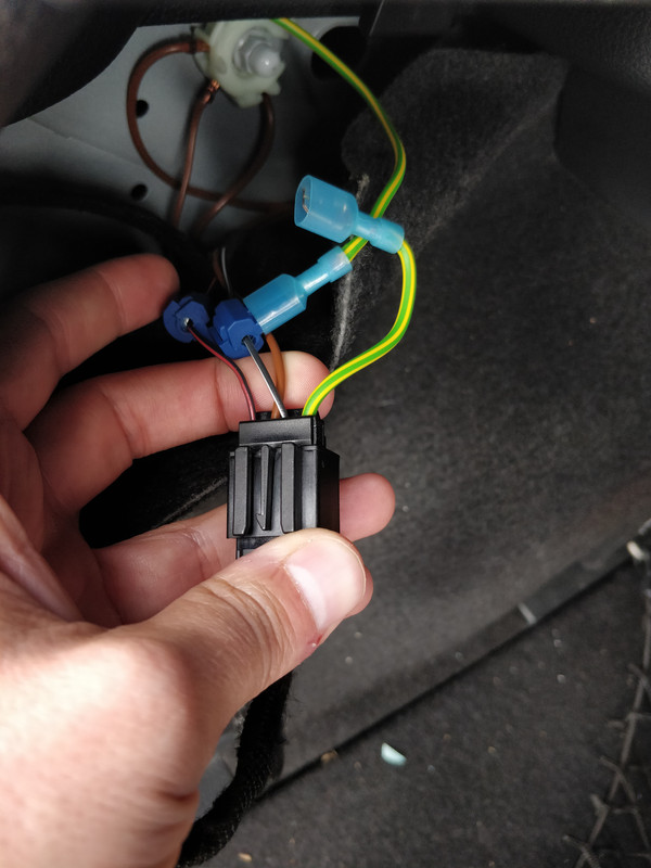

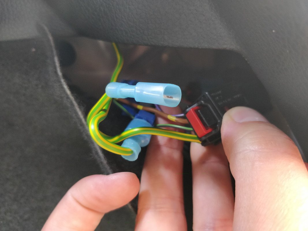

Ruskov voilà les photos de mes connecteurs venant de ma voiture.
le câbles jaune vert c'est mon pontage qui va des feux intérieurs vers ceux intérieurs et l'autre qui n'est pas branché, il me servait sur mes anciens feux pour avoir le C complet

Message par Florian13 »
Branche le fil qui te servait pour avoir le c tu verras ça va te permettre davoir lautre parti du phare

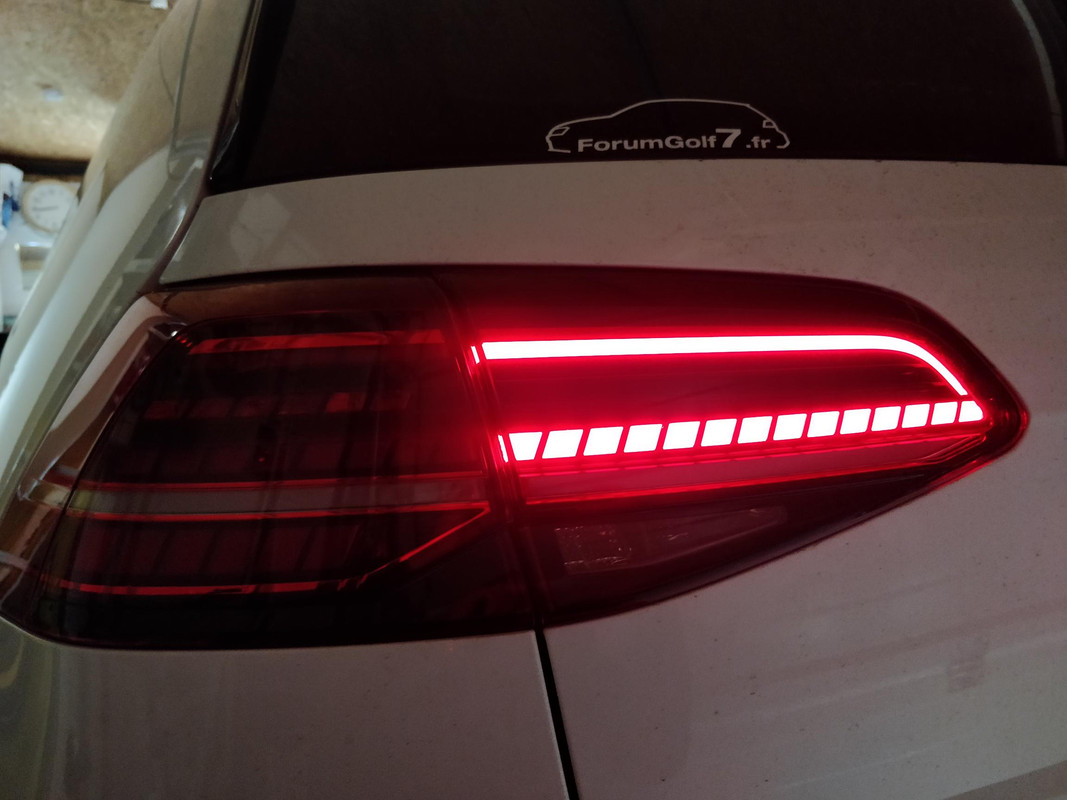

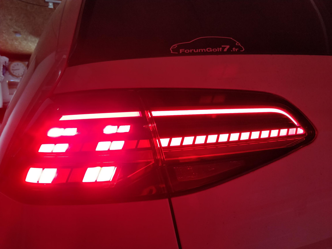

Effectivement, c'est mieux. Il me semblait l'avoir testé... Enfin bon, on avance 😁
Ça rend pas terrible la photo, mais pas facile à prendre
La y a un problème de codage car tu as le frein d'enclencher ou de branchement

Message par TTK22 »
A priori codage je pense mais faut il encore trouver le bon
