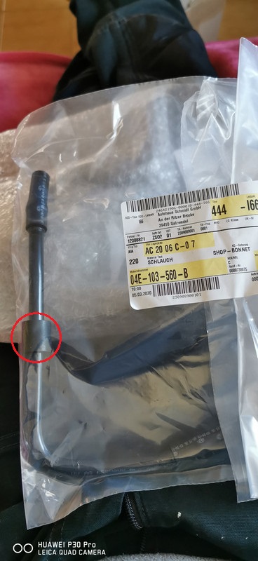

@Jul01 Du coup tu sais comment se pose la durite ? Vue que j'ai pas suivi ce niveau

@Jul01 donc il faut que je coupe pour la sortir quand elle a l'air de pas bien bouger.

Je crois que Yoann avait mis du WD40 pour aider à glisser la pièce.

Pour ma part je ne me suis pas pris la tête, j'ai coupé.
Mais c'est possible de l'enlever sans en arriver là, il suffit de retirer le morceau de caoutchouc à l’extrémité de la durite et de faire coulisser le boudin pour l'extraire. Si ça coince tu peux mettre du savon sur la durite pour l'aider à glisser.

Merci les gars, et vice versa pour le remettre dans la nouvelle durite, je vais faire ça demain tient.
