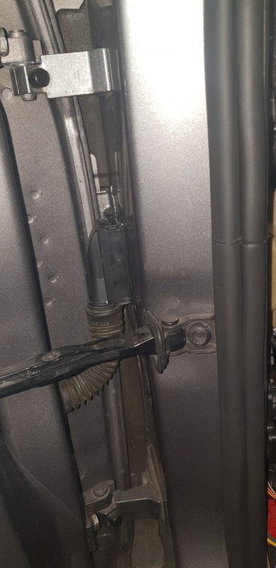

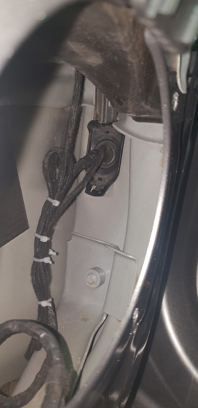

Je connais bien ma voiture mais j’ai du mal à dire d’où viennent les 2 premières photos.
Je disais sous une garniture de coffre mais vraiment sans conviction.

Non tu as eu faux, les photos viennent de la porte conducteur j'ai du démonter l'enceinte pour faire passer les 2 câbles dans les gaines de porte et ceux jusqu'au rétroviseurs quels galère j'ai même abîmé ma portière conducteur bêtement, ce pendant le Chantier avance et je voulais vous montrer pas à pas, chose que j'ai jamais fait.

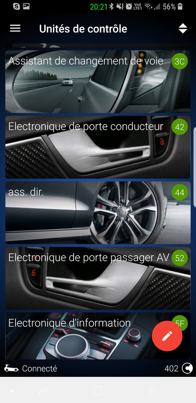

Salut un peu de new, alors j'ai enfin fini tout les branchements c'est putain de galère et pas évident d'accès, bon j'ai pas tout remonté mais tout est brancher faudra juste tout bien coder aujourd'hui, je met encore quelques photos, ce soir je devrai aussi m'occuper de parametrizer ma caméra arrière aussi jai reçu le fichier pour après plusieurs semaines de recherche tout devrait rentré dans l'ordre je l'espère.
