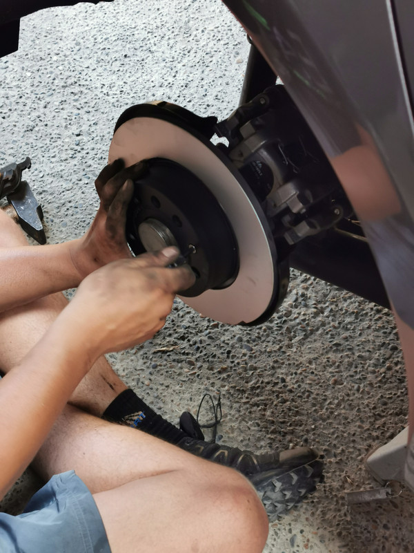

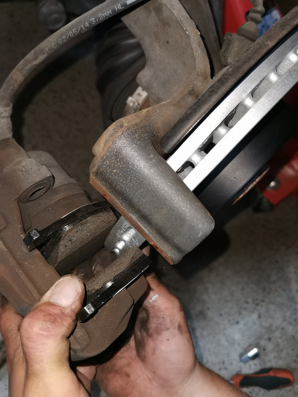

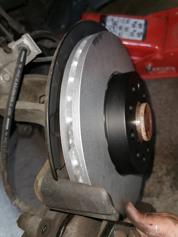

Salut a tous, comme vous savez mon retrofit 100 fonctionnel se fait désirer mais vous inquiétez pas il arrivera a terme avec de bel surprise, autre chose j'en ai profiter pour changer plaquette avant plaquette arrière et disque avant et arrière, bien sûre avec des références VW exactement les mêmes que ce que j'avais actuellement, il était pas nécessaire de le faire mais par anticipation j'ai préféré, car j'aimerai faire un break sur l'argent sur la voiture et pensez a d'autre chose lol, donc merci a @Jul01 pour les références sans lui je n'aurai pas réussi, j'ai profiter pour peindre les disques avant et arrière, la partie qui se rouille souvent j'ai mis un antirouille et peint derrière, je verrai dans le temps c'est une peinture haute température. Le noir ressort plutôt bien avec mes jantes a fond noir, ça fait largement plus propre que les dépôts de rouille. Tout a été fait avec un ami très simplement comme d'habitude j'essaie de réaliser chaque étape sur ma voiture.

autant les autres modifs ok, autant peindre les disques
Ou j'ai mal interprété les écrits et les photos, mais un collègue a eu la même réaction (lui, il bricole un peu plus que moi.)
Bref, peindre ok pour le rendu, cependant il me(nous) semble que la surface des disques n'est généralement pas peinte pour plusieurs raisons :
1) état de surface qui modifie le coeff de frottement et donc l'efficacité du freinage (organe de sécurité)
2) surépaisseur qui impact la course des pistons
3) échauffement qui va faire partir la peinture
4) autre ? et classement dans le désordre mais c'est ce qui me vient en tête.
Ou alors, j'ai loupé pas mal d'épisode sur le sujet, la peinture est possible sur les disques ??? assortis aux étriers donc

quand on parle de peindre les disques, il s'agit du déport du disque , pas la partie où frottent les plaquettes !!

@Jeff_KGZ Salut l'ami. Alors oui tu as complètement mal lu, tu m'as mis le doute je suis retourné voir mes disques sur la voiture et j'ai même vérifier les photos posté ici, tu vois les disques peint a quel moment ? j'ai uniquement peint la partie du milieu qui est ne sert a rien au freinage, je n'aurai jamais pris le risque de peindre une partie aussi sensible que des disques ou plaquette, non regarde bien les photos, ce que j'ai peint c'est la partie ou sur toutes nos golf sauf ceux qui l'ont traité dès le début je pense notamment a @@titi73, cette partie est rouillé sur la quasi-totalité des golfs que je voie et ça sur la 6 déjà, pas rectifié sur la 7 et même sur des FL qui ont 2 ans et dorment dans un garage donc je voulais pas sur des disques neufs repartir sur ça et je trouve que fondu en noir ça sonne bien avec mes jantes quand tu vois le fond ça se marie parfaitement. Merci a @golf7.58 pour sa réponse aussi claire.

Re: [Florian13] Golf 7 cup 105 transformé en Carat
@Florian13
désolé pour le dérangement.
L'état de surface des disques est quasi de la même couleur que la peinture sur la TRANCHE, d'où ma(notre) confusion 1ère et 3ème photos
Pas l'habitude de voir des disques neuf peut-être aussi.
Cela dis, j'ai constaté que beaucoup (presque tous?) de disque sont ventilés sur les golf 7.
Toujours avec mon collègue, il était d'accord pour peindre la tranche, qui elle oui est propice à la rouille. OK
@Golf7.58 je suis pas fou, ça m'a surpris et content de voir que ça se fait sur la TRANCHE/ partie du milieu. mais franchement et je n'étais pas seul, on y a cru
Bon rodage des disques
