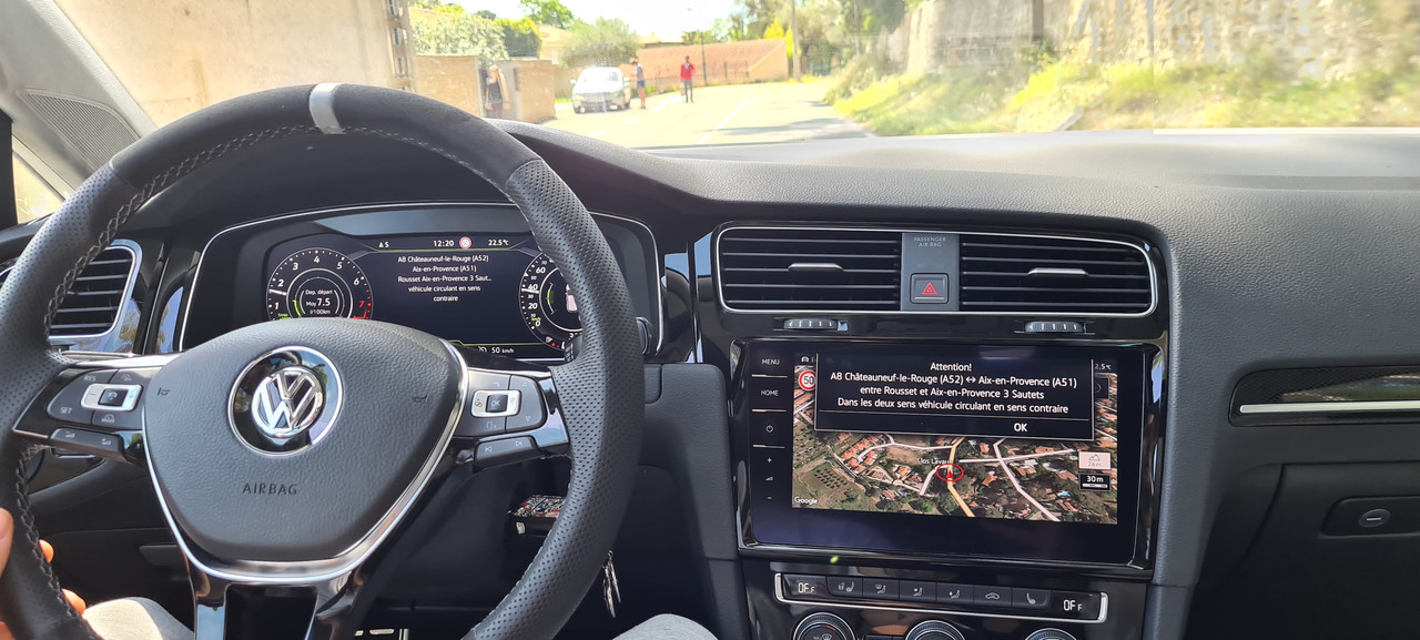

Salut a tous, je me fais discret en ce moment mais c'est pour mieux présenter ceux sur quoi j'ai énormément parler depuis un moment. Juste pour dire la dernière fois j'ai encore eu ce message de véhicule circulant en sens inverse, et j'étais pas préparer a avoir la vidéo diffusé sur internet je dois dire que c'est assez impressionnant quand même. Soyez prudent. Pour la suite d'ici la fin du mois de Juin ou mi Juillet je devrai avoir terminé 2 gros retrofit voir peut être 3, mais 2 c'est sûre, il me tarde de vous présentez ça avec impatience.

C'est dingue d'avoir la possibilité de conduire à contre sens..Ca devrait être techniquement impossible !
