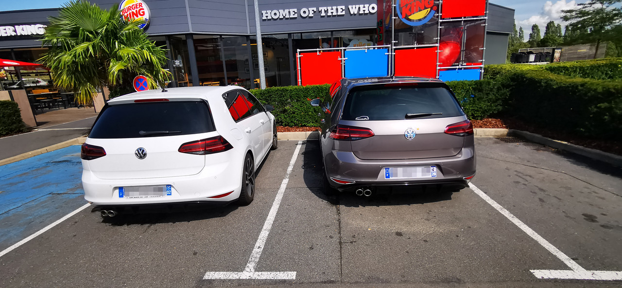

Salut à tout le monde, je viens au nouvelles, je suis monté Lundi matin chez @RidaH que pas mal de monde connait, donc on a fait les mêmes rétrofit à quelques détails depuis pas mal de temps, on s'aidait à distance, la pour le changement du bloc ACC on pouvait pas le faire à distance, je suis donc monté chez lui, partir le dimanche a 00h avec ma femme, arrivé chez Ridah a 09h15, donc le ACC était déjà activé sur mon véhicule, nous avons codé en ligne le ACC et restauré les paramètres nécessaire pour son fonctionnement, et nous avons réussi à calibré le ACC, et dire que VW m'avait dit 300 euros le calibrage du ACC il voulait vraiment me :sexe: :sexe: , donc à ma grande surprise mon acc dernière génération marche enfin, je suis resté presque 3 mois sans régulateur lol, maintenant que ça c'est fait, nous avons éliminé beaucoup d’interrogations lui comme moi pour notre retrofit du Lane Assist, nous allons cette semaine tenté de bien recoder nos modules chez nous, car j'ai repris le jour même a 16h la route pour arrivé à Marseille à 01h00 du matin, je vous tiendrai au courant du fonctionnement ou pas des derniers détails, une chose est sure si ça ne marche pas, le dernier trucs à faire sera de changé la pompe ABS, car nous avons remarqué que les gens qui avait d'origine le Lane Assist, ou ceux comme @@Greg607 ont fait le retrofit sans souci ont des pompe abs dernière génération, donc on n'exclut pas que ça peut nous bloqué, bien-sûr si c'est avéré on réalisera le retrofit de nos pompe ABS, pour l'instant nous ne savons pas comment ça se fait pour le codage, pour le remplacement ça a l'air claire. Donc voilà on approche du but, soyez certains on ne lâchera pas l'affaire sans avoir tout exploré.
Je tenais à remercié @RidaH pour son agréable et formidable accessible, on a super bien rigolé, et bien bossé, on réserve encore quelques petites surprise. J'ai donc roulé avec la voiture plus de 1800 Km le même jour avec ma femme en se relayant et en prenant des pauses régulièrement, la voiture n'a pas bronché du tout et elle sait très bien comporté sur la route.

A oui pas mal de route.
Le principale c'est que c'est en bonne voie. ;)
Reste plus que le Lane Assist :Top:
Il y a encore du boulot :roll:

Sinon beau travail avec RidaH, la persévérance finit toujours par payer, bravo les gars ! :Top:

Oui il m'en a parlé, faire l'aller retour Marseille/Soissons c'est juste :Top: :Top:
