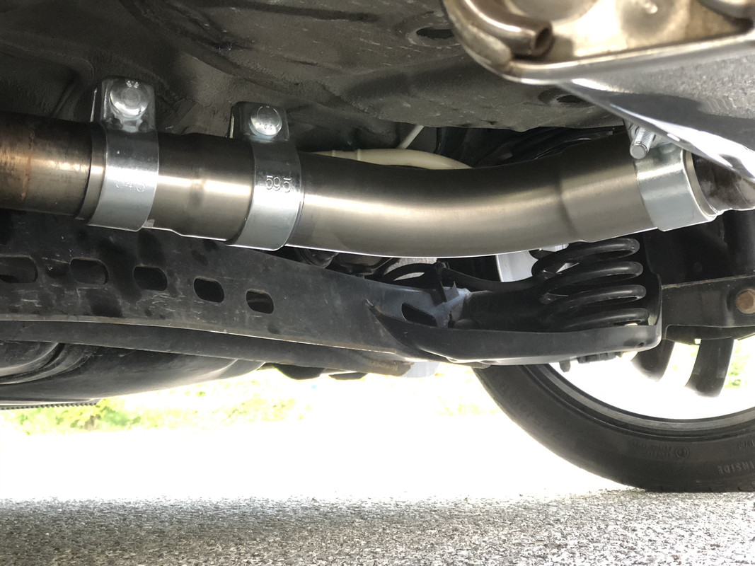

Pas grave, j'ai acheté du tube diamètre 55mm coudé à 60°, des réducteurs, des colliers. Wait & see...j'arriverai bien a me débrouiller et si je peux, je souderai.
Messages : 44470
Ton nouveau silencieux a été coupé en sortie avant le coude ?
Je pense que c'est le même angle puisqu'en adaptant le Fox après le coude on était bon, logiquement l'angle du Fox doit être le même que l'angle de l'OEM.
Voici la mesure de l’angle du tube Fox avec un appli sur mon tel.
Le montage est terminé, une petite heure pour bien tout ajuster et jointer. Le résultat est....OEM, ce diffuseur n’est définitivement pas une réussite. Mais bon, je suis content du résultat quand même. :D
Reste à mettre de jolies canules et ce sera bon.
L’adaptation c’est bien passée finalement, c’est sur que soudé ça serait mieux mais là c’est propre.

Ton angle à 60° était donc bon ?
Oui, impeccable, 60° tout pile ! :D

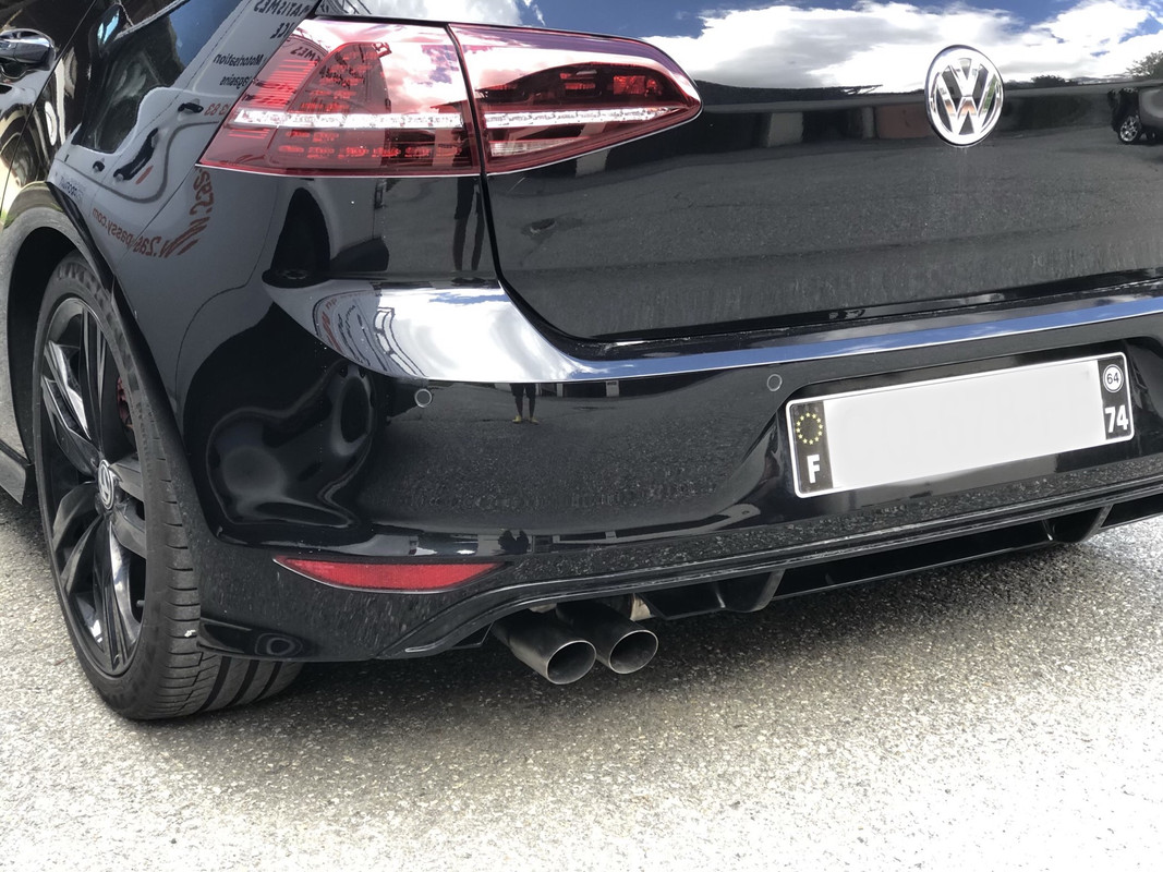

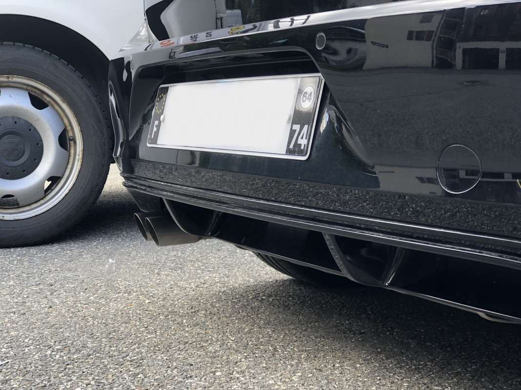

Petit essai, roulage d’une dizaine de bornes. Verdict, aucune fuite, aucun bruit parasite. Le top! :cheers:
Merci @GoodWood , j’essaye de faire au mieux à chaque fois Luc. La bidouille, c’est pas mon truc.
J’en ai profité pour vous faire deux trois photos. ;)
Vivement les embouts chromés :Top:
