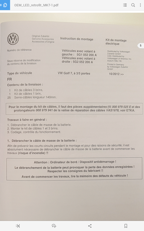

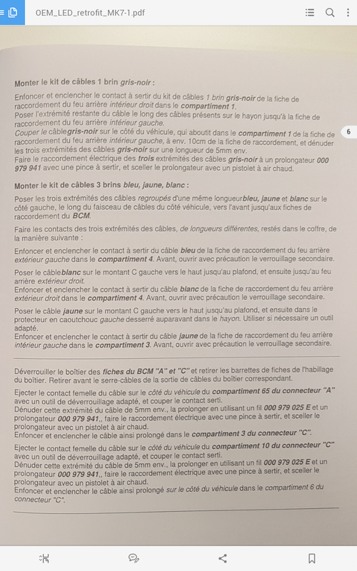

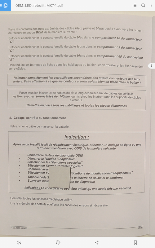

J'ai dans l'idée de refaire le branchement des mes feux arrière LED pour le faire comme les OEM.
J'ai cherché sur le fofo mais je n'ai rien trouvé. De mon côté, j'ai trouvé la doc VW pour ce retrofit mais j'ai quand même besoin de vous pour ne pas faire de connerie. Je n'ai pas envie de repasser par la case BCM une deuxième fois! :roll:
Voici la doc succincte :

Je peux t'aider pour ça Pochon j'ai les infos pour le brancher, mais j'ai pas voulu le faire non plus enfin moi c'est surtout les dynamic donc à voir.

Sur ton PDF il ont caché les codes odis d'activation... :tantpis
Je ne comprend pas pourquoi. :scratch:
Le code SVM caché ^^^: 39994

Merci pour les docs, dans les deux on voit qu'il faut ODIS. Obligatoire ou pas, à votre avis :?:

Non pas obligatoire mais VW va pas te conseille VCDS donc leur outil c'est Odis mais tu peux le faire avec OBD ou VCDS
