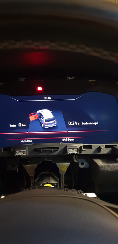

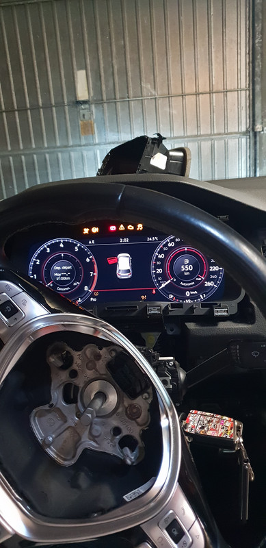

Le AID est enfin poser et finit voici une vidéo qui vous montre tout ça
https://youtu.be/t7Mvp4viS5E
Merci à Jack Kirry et à Ridah pour leur aide et contribution pour finalisé se projet merci aussi à golf24carat qui depuis mars avril échange des vidéos à ce sujet c'est lui qui ma mis sur ce sujet.

Re: [Ruskov130444] Golf 7 cup 105 transformé en Carat
De rien Flo ;)
Le résultat est top j'adore DP3 + AID :jaime: :jaime: :jaime: :jaime:
Surtout que tout a été fait proprement :Top: :Top:
Pour ton écran à gauche il me semble que le 14 893m c'est l'altitude mais il s'initialisera quand tu seras à l’extérieur et après quelques kilomètres j'imagine.
Merci à toi de nous partager ces magnifiques retrofit :Top:
Messages : 2470
Message par Florian13 »
Oui Thierry, j'ai remarquer dans mon garage, je ne capte aucun signal gps donc en plus davoir enlever la batterie plusieurs fois etc tu vois, donc demain je vais la faire rouler pour la batterie puis ça va requalibre la jauge à carburant et puis le signal gps. Déjà tout marche c'est le plus important
