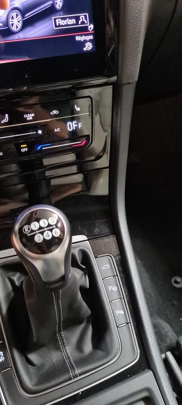

Salut Florian un grand bravo c est une super modif qui s accorde vraiment bien avec le DP3 ,pour activer le volant chauffant tu passes donc par le poste maintenant ? J espère que tu vas trouver une solution pour tes soucis moteur ... j ai hâte de voir la suite c est exactement ce qui manque à nos belles !

@Tytoine Je me tue à le dire depuis un moment, mais même avant je passait par l'écran pour le volant chauffant, en faite même avec un DM1 tu passes par l'écran si tu veux l'ancien climatronic ou il y avait le logo volant, ce n'était que esthétique rien d'autres tu ne pouvais rien faire depuis, il fallait quand même passé par l'écran, donc ça ne change rien. J'avance également pour mon moteur, avec @boby049 qui m'a donné de super conseils et astuces, on est proche de la fin et de trouvé ça je pense.

Très beau travail sur ta voiture👍
Juste la climatisation c est beau mais je suis de la vieille école je préfère de loin les molettes.
A3 ETRON ambition luxe 2015
De quel modèle proviennent ces commandes ?

@Nounou74 De Passat

@Nounou74 Pour le globe nos amis qui nous ont transmis le virus lol, si tu veux la nouvelle Passat est disponible en vente là-bas avec cette clim, d'ailleurs hier VW a présenté larteon shooting brake avec cette même clim donc je suis assez content de l'avoir dans ma golf.
