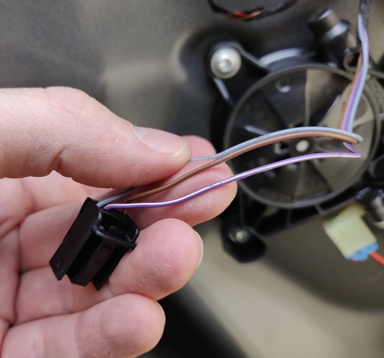

Bonjour à tous
En plein installation des baguettes de porte avec éclairage led OEM, je me rends compte que il y à une baguette led + un éclairage pour la poignée.
Donc selon le schéma il faut relier : Le pin positif de l'éclairage poignée sur le PIN 3 de la prise bleu 32 voies
Le pin positif de la baguette LED sur le PIN 8 de la prise bleu 32 voies
Le pin négatif des deux éclairages sur une masse (PIN 5 de la prise bleu 32 voies)
Après codage :
Dans les modules de porte (42 et 52) j'ai activé "ambient light" et j'ai coché dans codage long sur le BYTE 1 le BIT 3 la poignée s'est allumé, je ne pouvais pas fermer la porte donc je ne sais pas si elle a un fonctionnement particulier.
Donc première question concernant l'éclairage de la poignée :
Quel est son fonctionnement ? Quand s'allume-t-elle et s'éteint t'elle ? Est, t'elle allumée porte fermé en roulant en même temps que l'éclairage de la baguette ?
Cependant la baguette LED elle ne s'est jamais allumé, ai je un codage ailleurs à faire ?
J'ai cherché dans la centrale électrique et dans ambiente light mais j'ai un message " there are no items available for this option" (il n'y a pas d'articles disponibles pour cette option) quelqu'un à une idée ou le codage complet ?
Merci d'avance pour votre aide

L'éclairage de poignée intérieure fonctionne comme l'éclairage de baguette de porte.

:Merci: @titi73 donc l’ensemble est allumé en même temps que le commutateur de lève vitres ?
Si c’est bien ça je crois que je vais pas me casser la tête et me brancher dessus ...
Re: Fonctionnement lumière ambiance de porte
Si tu parles de la petite led blanche qui se trouve sous la poignée, elle s'allume en même temps que l'eclairage de bord.
Donc oui au même moment que les commutateurs de lèves vitres.

Quelqu’un sais quel fils sert à l’éclairage du bouton lève vitre ?
Je ne sais pas :tantpis
Mais avec un multimètre tu n’arrives pas à vérifier ? :scratch:
