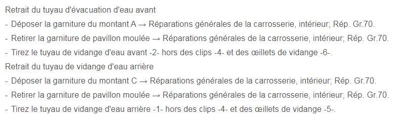

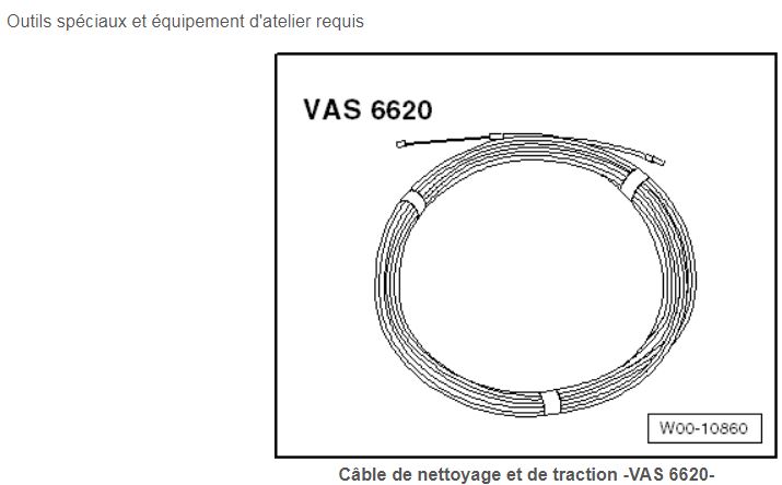

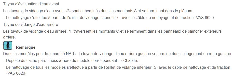

@Zuffen56 si ça peut t'aider j'ai trouvé ça :

Carrément Titi73 ! Merci infiniment :Top:
J'attaque le truc demain après midi
Je pense que ce post sera à joindre avec celui "eau dans le coffre" tes éclatés sont vraiment utiles.

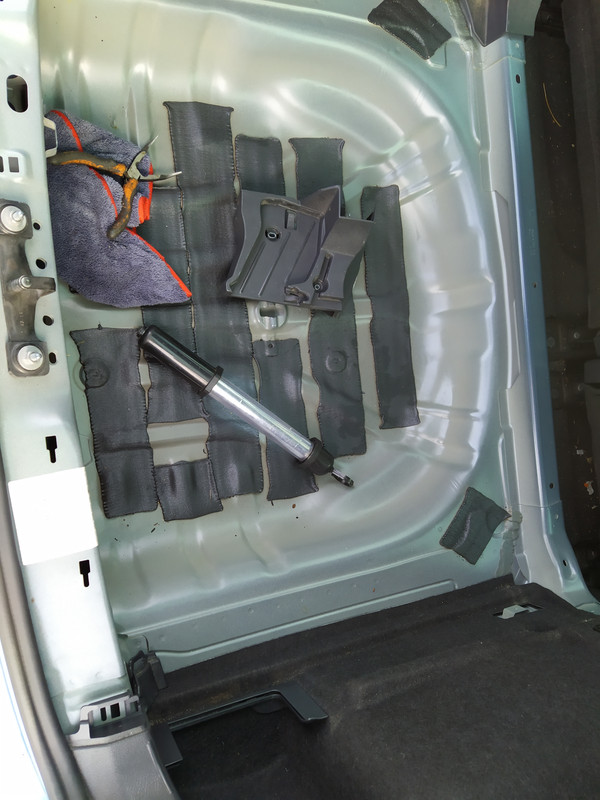

Hello
Comme convenu juste quelques photos....
Pas de soucis particulier pour dégarnir la moquette du fond de coffre, sur sporstvan il y a 2 vis torx sur la barre de seuil en plastique, 1 sur le support de plage arrière (juste coté droit dans mon cas) et enfin 2 torx sur la pièce plastique au pied des assises de dossiers (qui sert à modifier la hauteur du fond de coffre), le reste ne sont que des clips plastiques rond ( ne tirer que sur le petit rond central)
On distingue la durite d'évacuation du to en jaune pétant
Pour finir par ce petit cache sous l'arrière de l'arche de roue, abritant,(tant qu'il peut) la sortie de la durite d'écoulement.
