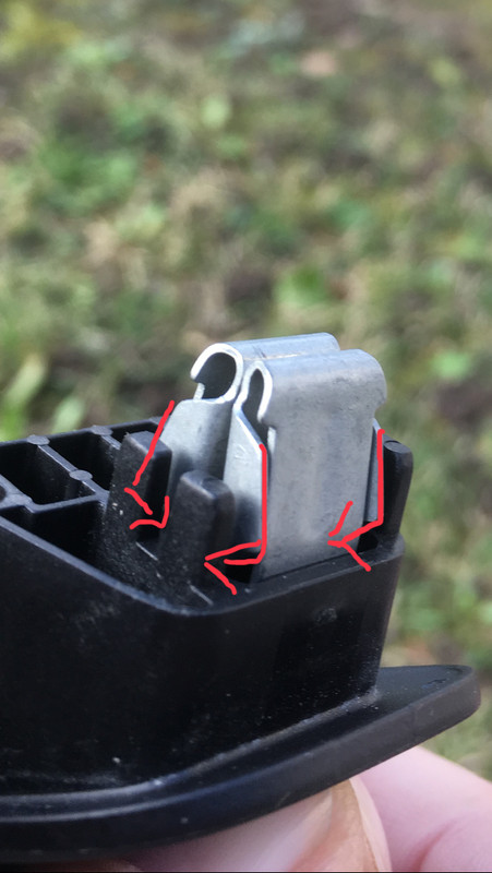

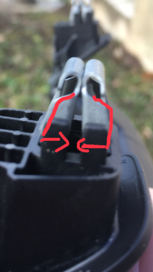

Bonsoir je reviens comme promis pour essayer de vous expliquer le principe de fonctionnement de la fixation ...j ai fait une vidéo mais ça ne passe pas ,donc j ai illustré des photos en espérant être assez clair il s agit d une poignée de plafonnier mais le principe est le même : comme vous pouvez voir ça ressemble à une pince à linge mais attention les rétentions sont en fait sur les côtés marqués en rouge
Le sens des flèches vous montres leurs actions .
voici où positionner un tourné vis plat fin mets assez long pour faire levier car c est costaud et il n y a que très peu d amplitude
Image. Attention là les pattes sont déjà ouverte normalement qu en c est bien fermé c est comme une marche d escalier et il faut ce glisse entre les deux . Il ne faut pas enfoncer le tourne vis au fond de la pince il l ouvrir comme une pince à linge ça n a comme action que de verrouiller encore plus les ailettes sur les deux premières photos ... j espère que j ai été assez clair et attention c est délicat et ça doit venir tout seul sans forcer .attention également pour le par soleil il y en a deux elle sont perpendiculairement l une de l autre il n y’a pas d effet ressort ou très peu donc après il faut les réarmées

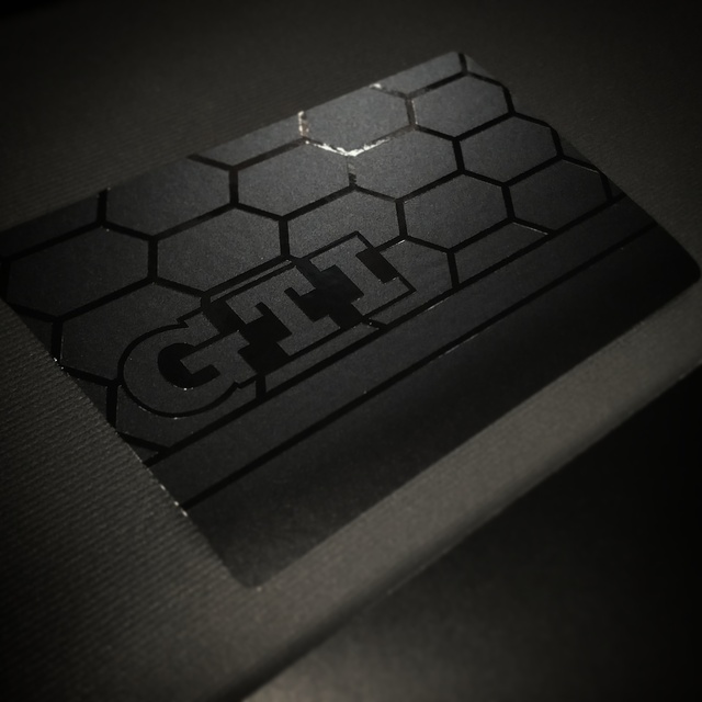

:coucou: Voilà qui pourrait intéresser les possesseurs de Golf 7 équipées de pare-soleils noirs, il y a ce site américain qui propose des stickers personnalisables pour masquer l'autocollant airbag. ;)
https://www.badgeskins.com/store/c44/Vi ... rlays.html
Grumpy
Messages : 726
Re: Autocollants airbag pare-soleil
Message par Grumpy »
Effectivement badgeskins fait de très bons produits, c'est exactement les autocollants que j'ai installé sur le pare-soleil de la mienne.
Nous avions du aborder ce sujet dans le post de VW17 il me semble, mais je n'avais peut-être pas fait de retour sur la mise en oeuvre et le rendu, je m'en excuse d'avance et je vais réparer ça de suite!
Hormis les frais d'envoi un peu lourd j'avais rapidement reçu la commande, bien nettoyé (lingette alcoolisée fournie) le support et hop on colle tout simplement l'autocollant sur le pare-soleil et le résultat est impeccable :Top:
J'ai juste celui contre le pavillon (donc qu'on ne voit que lorsque le pare-soleil est utilisé) qui a un coin qui se soulève très légèrement mais rien de grave et ça doit être du au poseur :) je recommande donc.
