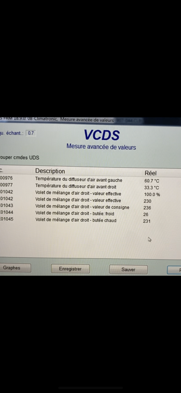

Voici ce que j’ai comme températures sur vcds. Si je ferme mes aérateurs (coté conducteur) j’arrive a grimper a 34 degrés mais pas plus

Dans les mesures tu peux justement regarder si ton servoteur fonctionne
Ma buté froid et chaud va de 26 a 231. Et quand je demande du chaud je monte bien a 100% soit 230 point. Et en froid au alentour de 27 point soit 0%.
Ce que je ne comprend pas c’est pourquoi si le radiateur etait bouché j’ai du chauffage coté conducteur ...
