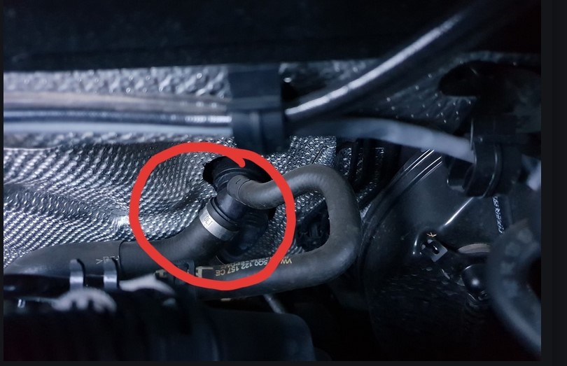

A tu dévisser la vis dans le compartiment moteur?
Je peux te dire que j’ai aussi galéré à désolidariser le radiateur malgré les colliers enlever.
Mais il faut absolument dévisser la vis dans le compartiment moteur là où les tuyaux rentre

Ah merci pour l'info. Non, je n'ai pas vu de vis coté compartiment moteur, j'abuse, mais je veux bien plus de détails

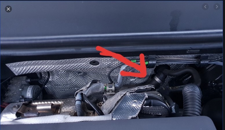

Coté compartiment moteur, sur ces photos (que j'ai pris sur le web, ce n'est pas une golf mais c'est pareil pour ces tuyaux), je ne vois pas vraiment de vis. Ou alors faut-il démonter ces connecteurs, et si oui comment ? L'espèce d'isolant ne permet franchement pas de bien y voir.. Encore merci pour vos aides précieuses.

Le système a l’air différent et pas de vis dans le compartiment moteur.
Par contre les tuyaux du radiateur même avec les colliers enlevés sont très dur à sortir j’ai dû d’abord passer une lame et ensuite faire levier avec un tournevis sinon ça bougeait pas.
Mais avant de faire ça soit certains que le radiateur ce remplace sans la dépose de tout le système de chauffage.
