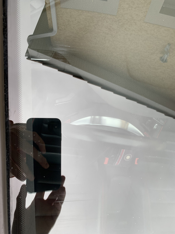

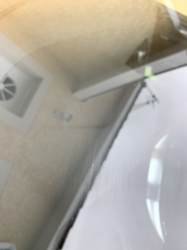

Bonjour, je viens de lire le topic et je suis bien intéressé.. j’aurai aimé les retours de ces retouches au polissage que vous parlez .. je vous explique.
J’ai changé mon pare-brise il y a 3 mois pour des impacts qui se sont transformés en fissure entre les mains de carglass, et de nouveaux balais d’essuie-glace, bref ...
Récemment avec les intempéries sévères, les essuie-glaces ont bien fonctionné .. tellement bien que parfois quand il y avait seulement une ou deux gouttes ils marchaient automatiquement et faisaient un bruit de caoutchouc en mouvement sur un vitrage sec (je suis sûr que vous visualisez le bruit désagréable ..) et aujourd’hui avec un temps sec mais gris je constate des rayures sur tout mon champ de vision qui correspondent aux mouvements des essuie-glaces .. alors après vérification des balais je ne constate rien de spécial même si je suspecte des gravillons coincés .. j’ai essayé le bicarbonate mais ça sert à rien, et changer mon pare-brise une deuxième fois non merci. J’envisage de vendre mon véhicule cette année et ça sa va pas le faire pour la vente ...
je joins les photos des rayures.

Comme citer précédemment, le seul moyen d’atténuer voire de faire disparaitre les rayure sur du verre est " l'oxyde de cérium ".
J'ai moi même essayer et dans l'absolu ça fonctionne, mais il faut être très patient et refroidir régulièrement la zone de polissage, et ne pas mettre une vitesse de rotation trop élevée...
Mon pare-brise était aussi rayé, j'ai réussi à faire disparaitre totalement la rayure, par contre le problème était que mon pare-brise avait 5 ans et donc micro-impacter de partout, et la le faite de polir fait ressortir tous ces impacts, mais dans ton cas si c'est un pare-brise neuf ça peut le faire.
J'ai commander le kit de reparation sur www.reparation-rayure-vitrage.com, il y a tout le nécessaire pour le faire.
Par contre il est préférable d'utiliser une polisseuse plutôt qu'une perceuse pour pouvoir régler la vitesse de rotation et de travailler bien à plat sur le pare-brise.
