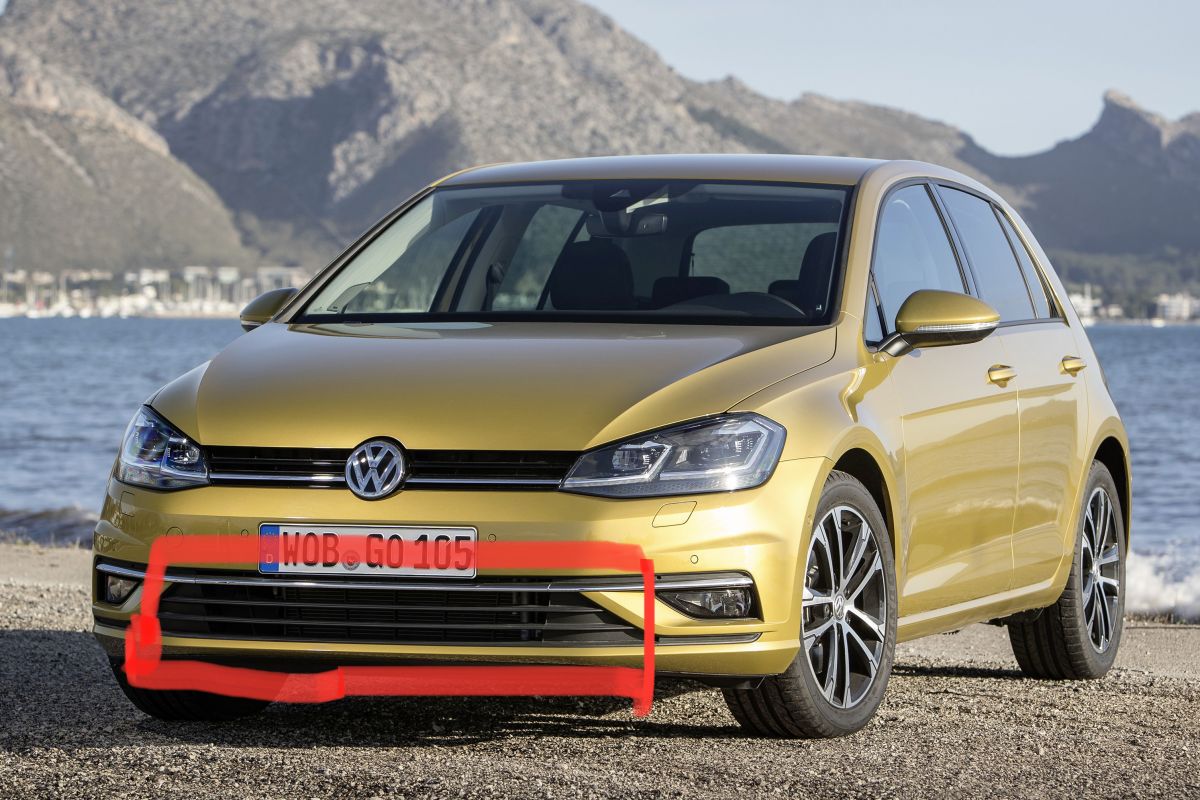

J'ai l'intention de démonter les grilles de pare-choc de ma golf 7 GTI, pour les remplacer par des grilles noir brillant, et je cherche desespérément un tuto ou bien les fiches VW pour le faire... Je suis allé faire un tour sur erWIN mais je ne peux pas savoir si l'info que je cherche y figure avant d'avoir payé
J'aurai une petite idée de l'emplacement des clips quand j'aurai les pièces de rechange sous les yeux, mais si je pouvais avoir la marche à suivre plutôt que de jouer les devins ça m'arrangerait. J'ai déjà fait la manip sur ma Golf 6 mais j'avais enlevé l'intégralité du pare choc, ça simplifiait les choses. Je préfère éviter cette fois ci...

Pour accéder a la grille d'aération centrale il va falloir retirer complètement le pare-chocs avant, d’après ce que je vois sur le schéma

bonjour ce matin j ai pris un chat (pauvre chat mais j ai rien pu faire :-( ) dans ma grille avant c elle si est casser , jai sonner en concession c est +-50 la grille car r line avec camera mais ma question est ... est il possible de la changer sans devoir démonter le pare choc ?

Pour le démontage du pare choc tu peux regarder [TUTO] Démontage pare-choc avant.
Si ta grille est totalement HS je pense que la retirer sans déposer le PC reste possible et recliquer ensuite la nouvelle ne devrait pas poser de problème.

A vérifier car sur la GTI, la grille centrale se clipse de l'intérieur. Et j'ai l'impression que c'est pareil pour la version R-line aussi, car en regardant l'image on dirait que les clips sont orientés vers l'extérieur de la voiture (vers l'avant) :

pancho, tu penses alors que la dépose est impérative ?

j ai commander la grille chez vw 54 euro je la reçois demain et j ai rendez vous chez mon mécano jeudi soir pour la changer je vous direr si dépose pare choc est obligatoire ou pas après

voila retour du garage et le démontage du pare choc est obliger pour déposer la grille si on a le acc a l avant , c est trop de risque de le dérégler et un calibrage n est pas donner .... les clipse sont très dur a declipser également

la grille r Line avec le trou pour le acc 50,80 euro en cc et pour la pose en carrosserie il demandait 200 euro, mais j ai été chez mon mécano et ça ma coûter 30 euro ....bon 80 euro pour un chat qui est sortie de nul part ca fait mal quand même ... j aurai du chercher le proprio du chat c est a lui de payer normalement
