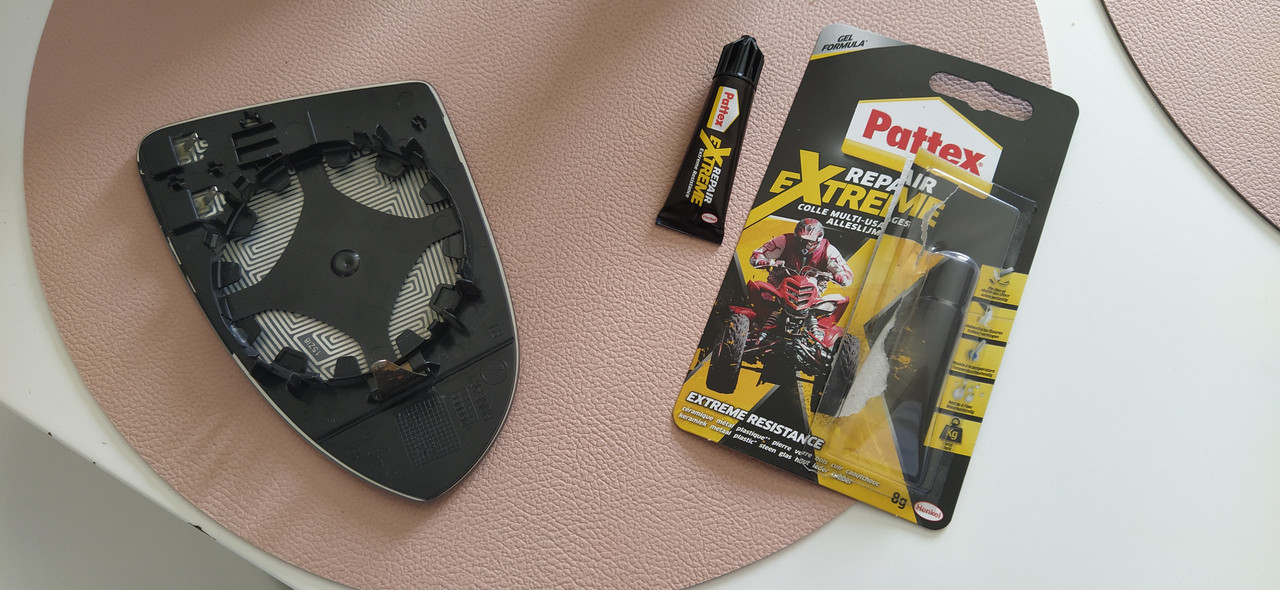

Re: Remplacement pièces rétroviseur
Salut,
Ça vient de m'arriver aussi
J'ai pu, par grande chance, récupérer par terre la glace de mon rétro droit.
Je pense également le recoller avec de la pattex... je me demande juste si je prends une spéciale plastique (pour le support noir) ou un fixateur fort universel...
Après perso le souci que je voie pour moi, c'est que mes rétros sont toujours en position dégivrage. Je les ai jamais remis sur 0.
Ceci explique peut-être ce "décollage"...
Cordialement.
Cordialement.
Modifié en dernier par Jaimebienlagolf7 le 09 févr. 2021, 20:43, modifié 1 fois.
Bonsoir,
effectivement,la chaleur lui a été fatal
par contre est-ce que la colle ne va pas supprimer le dégivrage ?
- Débutant
- Messages : 19
- Enregistré le : 12 janv. 2020, 13:18
- Voiture : Alfa Roméo Brera 2.2 jts
Je ne sais pas, je n'ai pas vu de retours négatifs sur le forum...
D'ailleurs, si ce n'est pas de la colle à l'origine, je me demande ce que ça peut bien être
- Débutant
- Messages : 19
J'ai collé avec exactement la même ! Pour le moment, ça tient !Walpiche a écrit : ↑04 juil. 2020, 16:11Merci pour la réponse, et bien ça ne se décolle pas je pense que c'est la colle sur la vitre au dernier endroit où elle tenait encore bien qui à "arraché" un petit bout du film sur le support. Perdu pour perdu je vais déclipser le support et recoller la vitre on verra bien... si je constate que c'est pas terrible je changerai support+vitre.
Édit : collage effectué ça semble nickel pour l'instant, j'attends demain pour remonter le support.
Édit 2 : après plus d'un mois, des grosses chaleurs, utilisation trois ou quatre fois du dégivrage la vitre ne bouge pas
