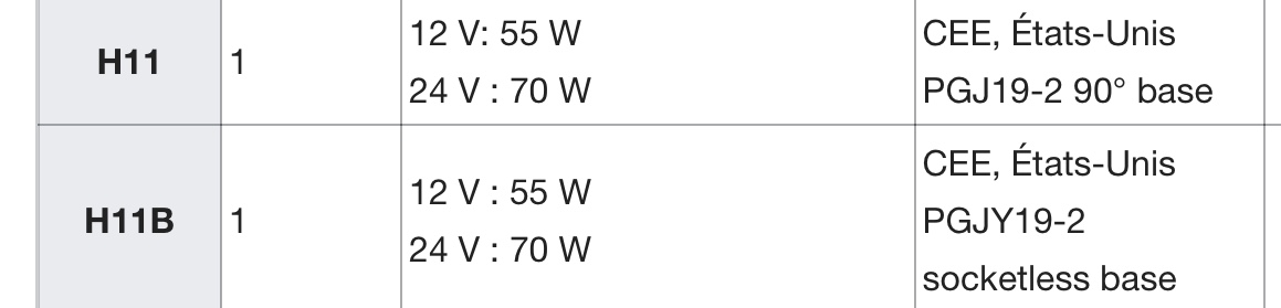

okay, après c'est peut-être une différence de connexion ? :scratch: allé, je vais au garage (sous-sol), je vais tâcher de démonter mon Ab et vérifier si la référence de l'ampoule est inscrite dessus ! :roll:
Messages : 6462
Re: Osram LEDriving Full LED, ils sont là!
Tout à fait la connexion est différente, il faut impérativement du H11.
H11B :
H11 (ce qui est monté sur nos Golf) :
