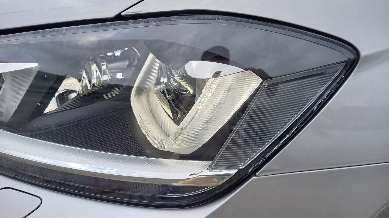

Je relance ce sujet car j'ai le même soucis de buée voire plus dans une de mes optiques avant (Bi-Xénon directionnels).
Cette humidité a fini par avoir raison de l'éclairage LED de jour qu'il me faut remplacer (je ne sais pas comment exactement) photo 1
Mais je ne souhaite pas les remplacer avant d'avoir résolu le soucis de buée/humidité.

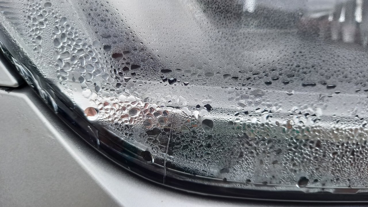

En gros je pense que le phare n'est plus étanche peut-être du fait d'une fêlure (photo 2). Sinon j'ai également remarqué que tout au bord extérieur il y a comme de micro-fêlures (visibles tout à gauche sur la 2ème photo), je ne sais pas si c'est profond ni normal, mais il y en a de l'autre côté aussi (photo 3). Est-ce par là que peut rentrer l'humidité ? Si oui il s'agit clairement d'un souci de fabrication !
Je suis allé voir en cc, me mec m'a envoyé ch..., en gros ce n'était pas son problème, malgré la garantie (la voiture est en garantie occation VW).
Bref, si vous pouviez m'éclairer ;) ça m'aiderait grandement !

Re: Buée dans optique AV
Attention à ce phénomène !! En cas de CT à faire , c'est le recalage d'office
