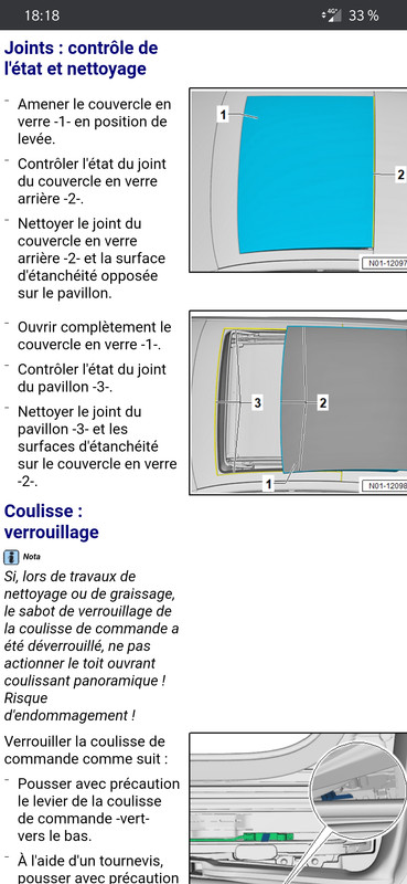

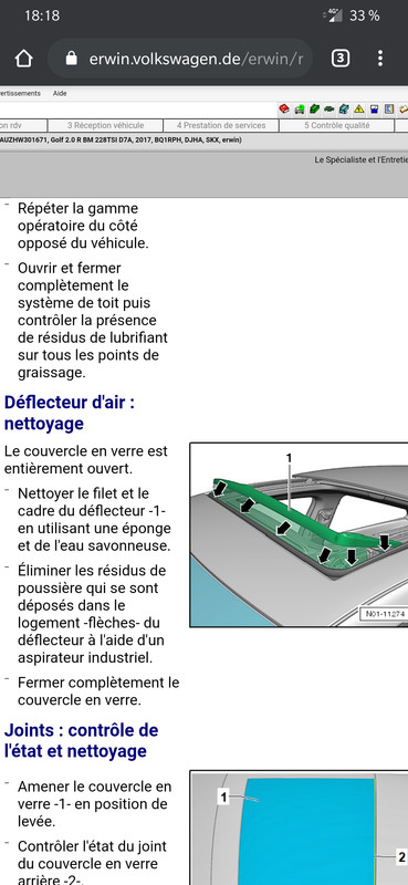

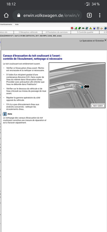

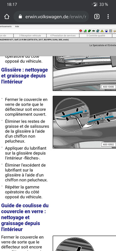

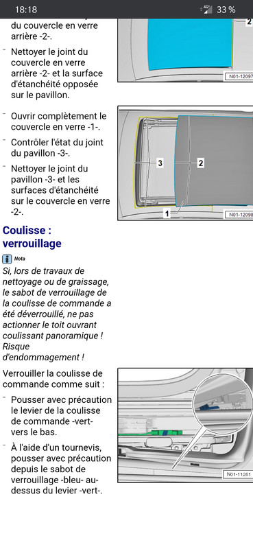

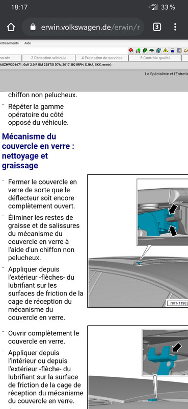

Re: Problème toit ouvrant

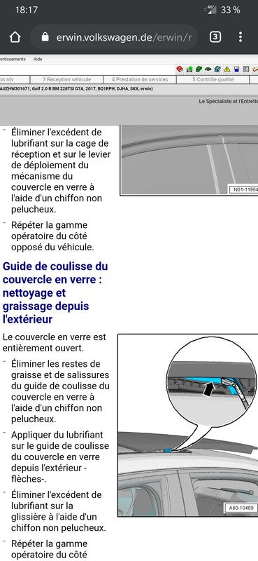

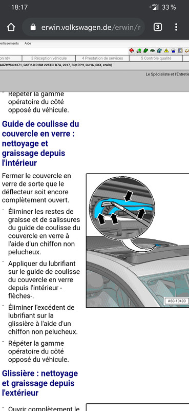

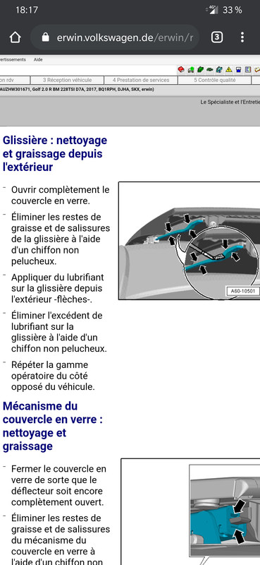

@titi73 voilà le process complet
Je peux essayer de retrouver la ref de la graisse utilisé mais il me semble l'avoir déjà vu dans un sujet.

Merci pour le partage de cette procédure, très intéressant, si tu peux avoir le type de graisse cela m'intéresse car ma concession n'a pas pu me donner cette info.
J'ai d'ailleurs été surpris que ce graissage n'est pas prévu et effectué lors de l'entretien normal du véhicule. (Toujours d'après ma concession).

@Ced91 si l'entretien du TO est bien prévu au plan d'entretien , il est demandé de le faire tous les 2 ans .
Moi je demande de le faire un entretien sur 2
Ta CC ne lit pas les plans d'entretiens , pour la graisse si j'y pense je mettrai la référence utilisé par ma CC
