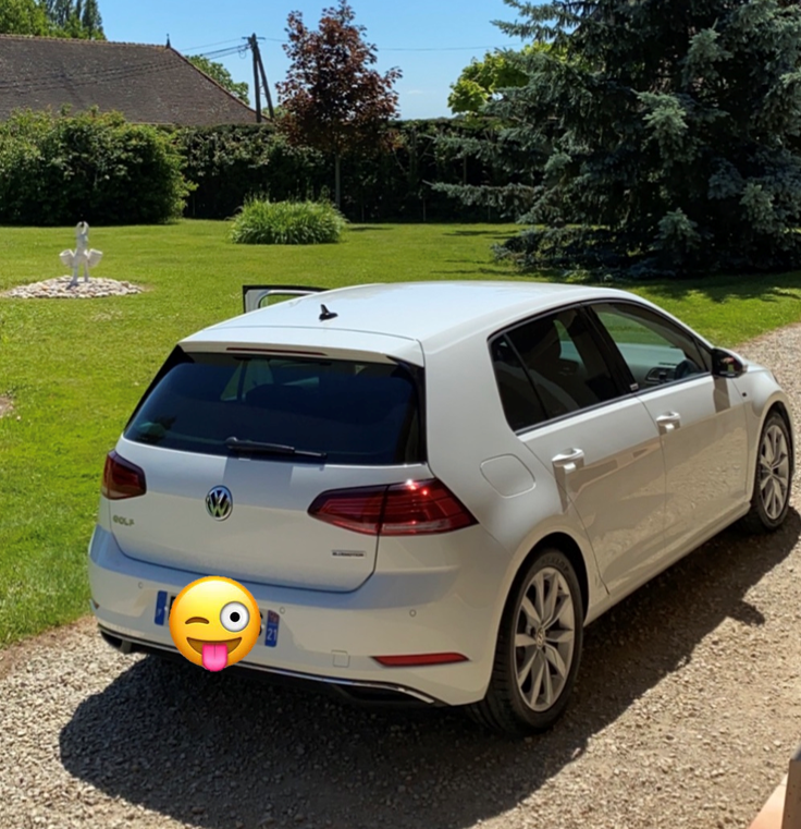

J'ai acheté une golf 7 1.5 tsi 130 DSG7 de 2019, je suis ravi de cet achat, cependant après seulement 3 jours, ACC / front assist indisponibles, donc plus de régulateur de vitesse (je n'avais plus l'habitude de conduire sans régulateur).
La voiture est garantie donc je vais l'emmener en atelier, j'espère qu'il s'agira simplement de la passer à la balise et de recalibrer le capteur. depuis ce matin les voyants oranges ont disparu, par contre quand je veux activer l'ACC, j'ai un message d'erreur me disant " veuillez activer le contacteur principal"
Je voudrais savoir si c'est un problème récurrent sur ce modèle et si ce type de message est déjà apparu sur la voiture d'un de vous ?
