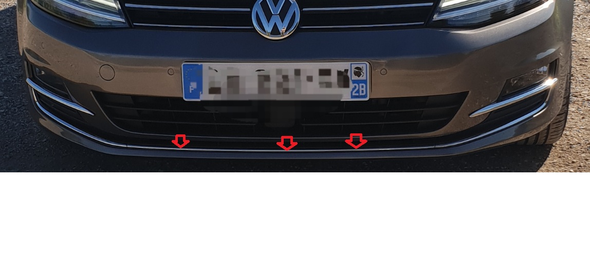

Ce sont ces 3 parties qu'il te faut
Messages : 2470
Enregistré le : 23 oct. 2016, 10:43
Localisation : 13
Re: Lame chromée bas de pc avant Carat?
Message par Florian13 »
C'est parfait

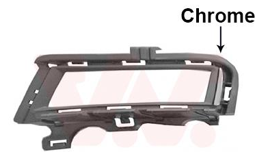

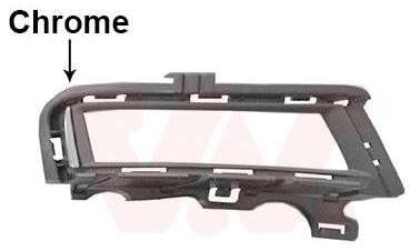

Bonjour tout le monde, je viens réouvrir un peu le sujet car je me suis mis à la recherche des chrome pour ma golf Cup de 2014
J'ai fini par trouver 4 des 5 pièces mais reste la pièce du milieu comment vous avez réussi à la trouver ? faut aller chez un cc VAG ?
Ref : 5G0853807ARYP
Ref : 5G0853808ARYP
Ref : 5G0854661RYP
Ref : 5G0854662RYP
Mais il me manque la cinquième, où est et comment vous l'avez trouvé ? OEM ?

:coucou: La baguette centrale est intégrée à la grille, il te faudra donc changer toute la grille.
On trouve plusieurs susceptibles de correspondre sur l'Etka, il s'agit de la pièce n°13 du plan. Les grilles avec le liseré chrome correspondent apparemment aux références se terminant par "RYP" :
https://volkswagen.7zap.com/fr/rdw/golf ... 853000/#13
La référence 5G0 853 671 A RYP correspond à la grille avec le trou pour l'option ACC, par contre je ne saurai dire quelle différence y a t'il entre les références 5G0 853 671 RYP et 5G0 853 671 B RYP. :scratch:
J'espère que ça t'aidera. ;)
