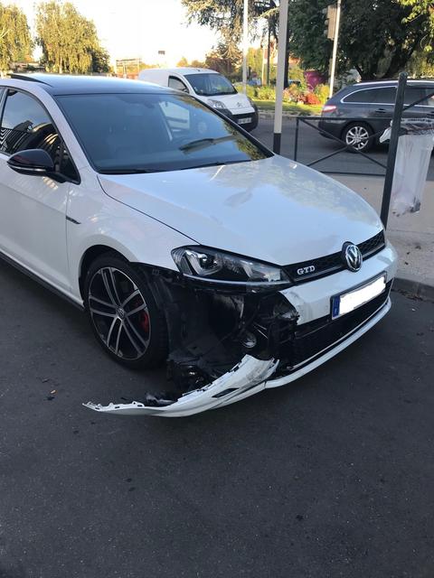

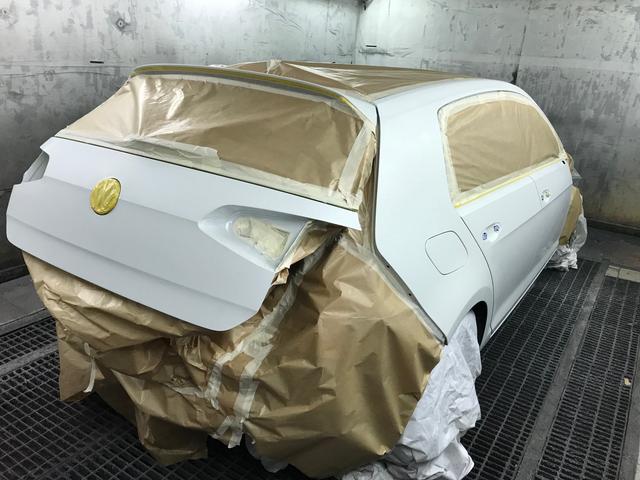

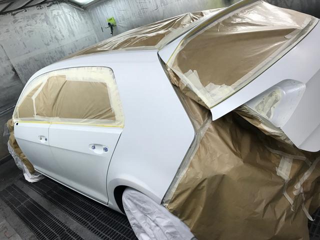

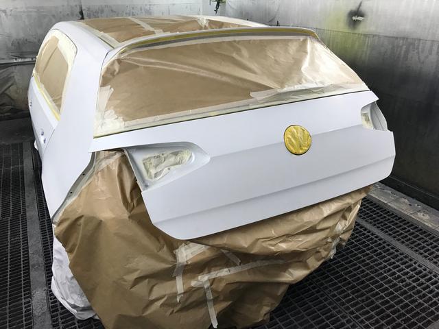

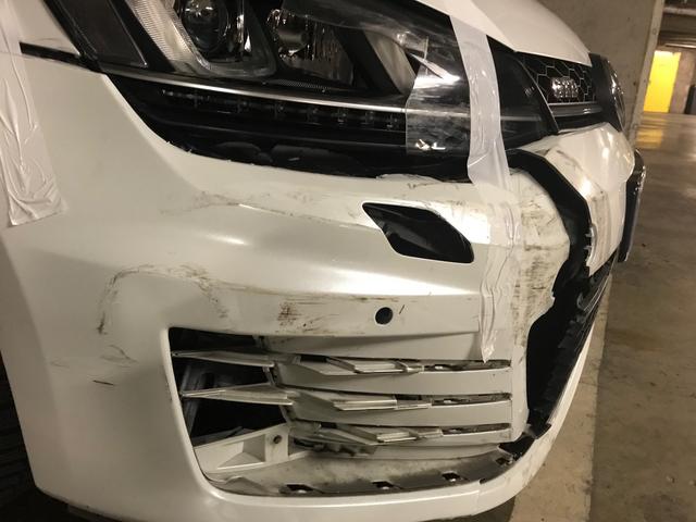

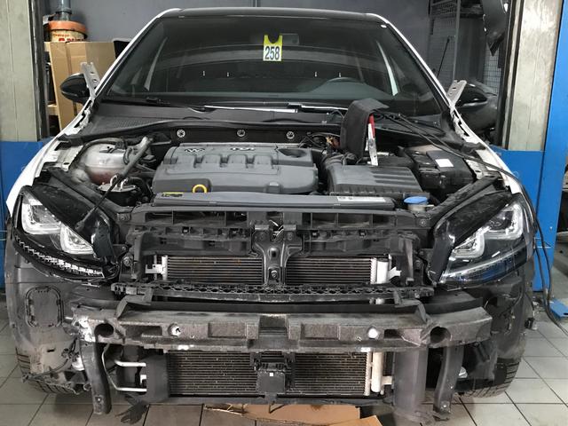

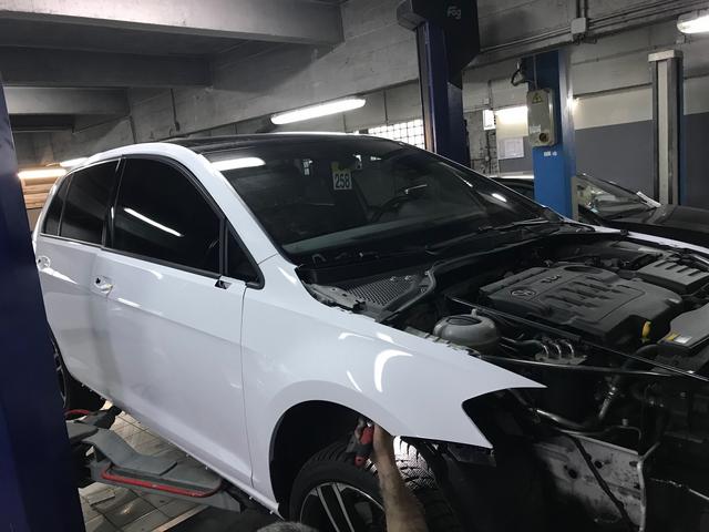

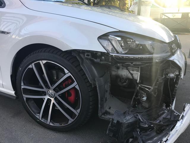

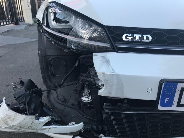

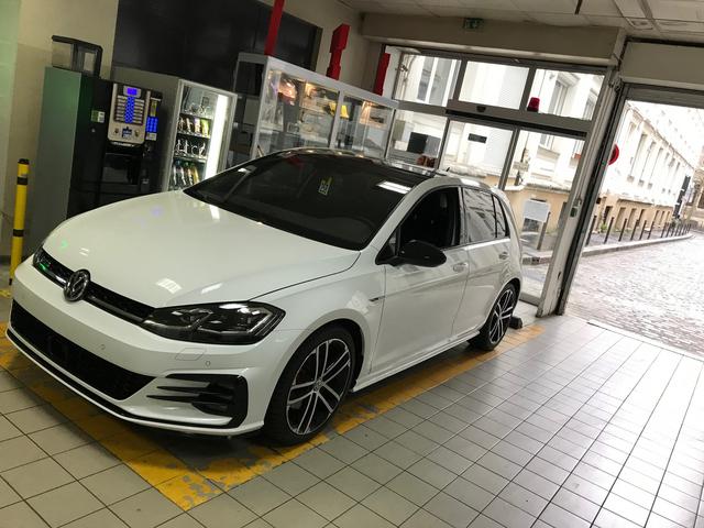

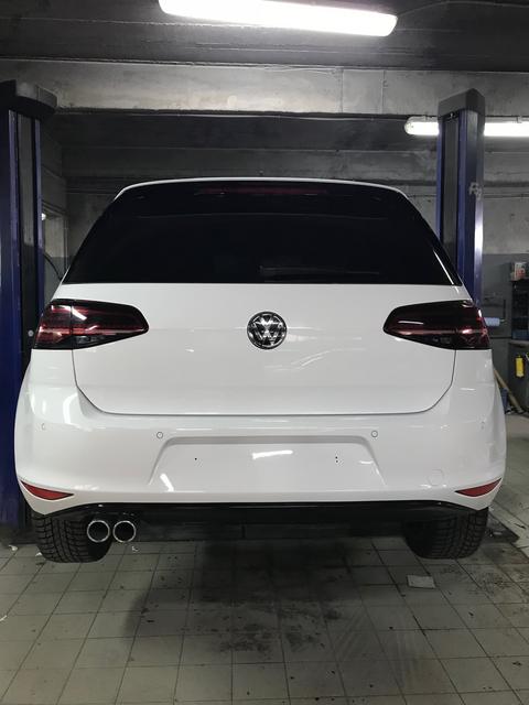

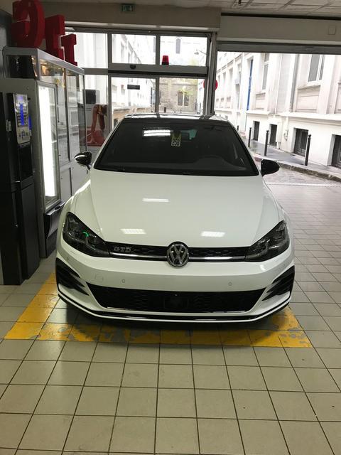

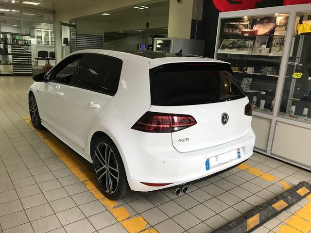

Voila j'ai profité " si je puis-je dire comme ca" d'un choc avant sur mon véhicule pour changé quelques petites chose sur ma Golf GTD de 2014 ( Phase 1 )
Les éléments que j'ai changé principalement sont :

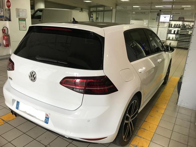

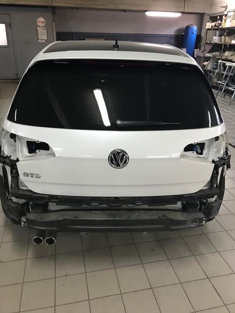

- les Feux Arrières facelift + Programmation

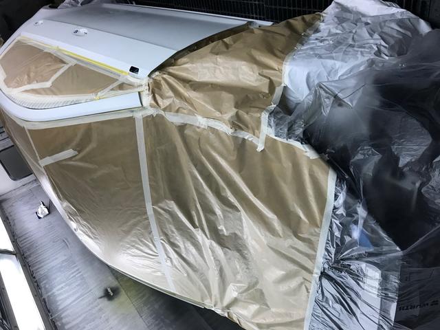

- Jupe arrière peint en noir brillant
- Toit peint en noir brillant
- Coquille de rétroviseur peint en noir brillant + installation des clignotant dynablink vendu par VW
- Pare choc avant nouvelle golf Facelift GTD avec modèle antibrouillard " Allemand "
- Grille centrale de GTE facelift car celle de la GTD ne dispose pas du trou central car maintenant il est intégré sur le logo
- Antibrouillard nouvelle Golf Facelift
- Nouveau phare Facelift
- Peinture complète Blanche du Audi TT
Je vous laisse voir les photos prise :)

J'ai hésité entre le noir brillant et le blanc mais après avoir fait le test je préfère en blanc ^^
Au début j'étais en blanc ORYX je suis passé en blanc ibis audi TT le oryx est plus métalisé que le blanc pur de audi

Oui, je finalise le cablage pour que les optiques avant fonctionne correctement,
" Changement du module 4B / AFS "
" Changement du BCM "
Recablage des pins concerné en cours.
