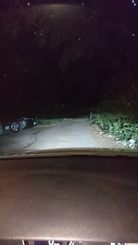

J'adore les osram vraiment, signature lumineuse magnifique et éclairage au top mais je vous ferais une petite photo de mon éclairage de nuit sur mes répliques équipée d'un kit xénons 35w en 6000k pour que vous puissiez juger de mon éclairage, personnellement je trouve que ça éclaire vraiment bien comparé à mes feux halogène d'origine

Effectivement ton éclairage est efficace !
Mais si je ne dis pas de bêtises, il est fort probable que ce type d'installation se fasse recaler au CT puisque l'éclairage d'un kit xénon 35w est supérieur à 2000 lumens.
Au delà de ce seuil, cela implique que la voiture soit équipée des lave-phares et du correcteur d'assiette, sans ça le contrôleur n'est pas censé valider l'installation...du moins en théorie, en pratique ça reste un peu à l'appréciation de ce cernier j'ai l'impression. Mais si tu tombes sur un pointilleux, c'est mort je pense !
Tu me diras, il est toujours possible de virer le kit HID et remettre les loupiotes halogènes le jour de CT.

Si tu as toujours les sonar. Je peux te dire que l’éclairage des kit xénon n’est pas moins bon mais juste dangereux pour le BCM et illégal.
Et à dire vrai, j’aurai préféré avoir des AMPOULES xénon dans les Osram comme prévu à l’origine... pour la simple et bonne raison qu’une ampoule ça se change...les CC vont s’en mettre plein les poches d’ici quelques années, soyez-en sûr! Il va y en avoir des blocs optiques LED complet à remplacer! Ça commence d’ailleurs avec les arrières (DS4, G5plus, Passat, BMW Série 3, etc... )
