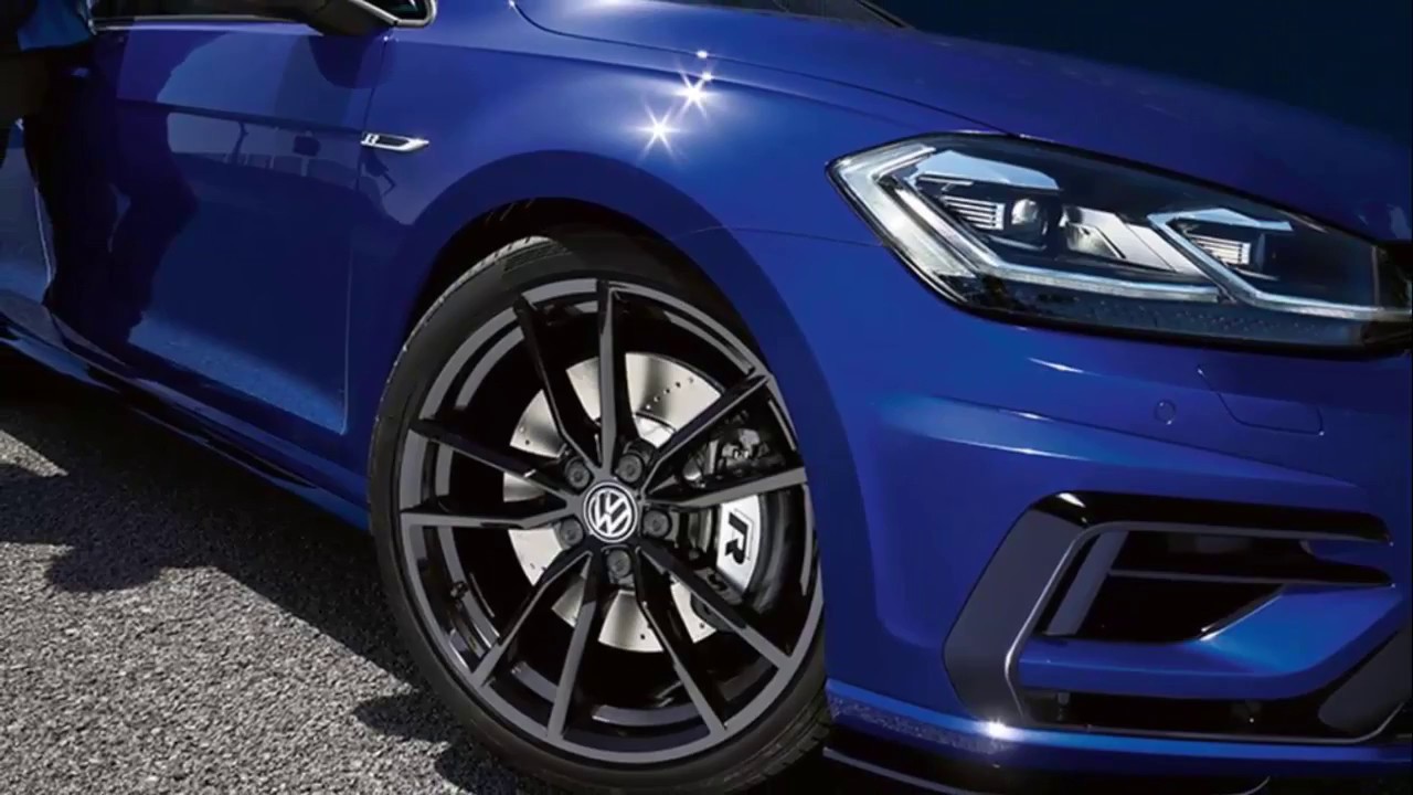

Voici la composition du Pack Performance R (réf WVM) disponible en option sur la R310 DSG7 pour 2.690€ :
- Spoiler arrière 'R' spécifique générant jusqu'à 20 kg d'appui
- Disques de frein perforés et plaquettes avant 'Performance' avec réduction du poids d'environ 8 kg
- Étriers de frein noirs à l'avant et à l'arrière avec Logo 'R' sur plaque couleur Argent à l’avant
- Jantes en alliage léger 19” Spielberg (possibilité de changer pour des 19" Pretoria) par 'Volkswagen R' et pneumatiques 235/35 R19 avec écrou antivol

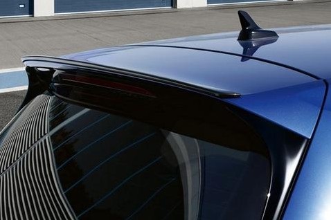

Nico152 a pris ce pack sur sa R (il lui manquait le bequet AR à la livraison, super le service contrôle qualité VW ), mais il est encore en rodage
Re: Références des pièces du Pack Performance R 310 facelift
Des infos sur la liste des pièces exactes?
Le becquet arriere c’est une petite lame noire collante?

La référence du petit spoiler arrière de couleur noire compris dans le Pack Performance de la Golf R 310 DSG7 est 5G6827940041 pour la "modique" somme de 245€ (tarif 2018).
J'ai rajouté plus haut la composition du Pack Performance R, qui avait disparu.
Oui il n’y a rien.
Merci d’avoir remis la composition.
Au final le seul morceau esthetique specifique est celui la?
Peux-tu me donner des infos sur la fixation de ce morceau? C’est collé?

Oui elle se colle, il y a une bande adhésive dessus.
https://www.kunzmann.de/shop/de/exterie ... swagen.htm

C'est exactement ça Jul01.
Esthétiquement, on reconnaît le Pack Performance au petit spoiler noir et aux disques de freins perforés avec une plaque grise (noire sur la R standard) sur les étriers avant.

En plus de la référence du petit spoiler R, est-ce que quelqu'un aurait les références exactes des disques performance ainsi que des plaquettes avant ?
Sur la plupart des sites de pièces, je ne trouve que les pièces pour la Clubsport classique ou la R classique, autrement dit rien pour le pack performance ou la Clubsport S
Cela serait assez intéressant à savoir pour le jour où je dois les changer (sans devoir passer par les tarifs monstres des concessions ), et si par la même occasion quelqu'un sait où se procurer ces pièces en ligne ce serait top !

Hello,
Disques ClubSport S: 5Q0615301C
Plaquette CSS: 5Q0698151G
Caches étriers noir: 5G0698221A
Caches étriers gris: 5G0698221C
Spoiler AR: 5G6827940041

Demain je vais passer au garage pour voir les possibilités de monter sur ma Golf R le système de freinage en option via le pack performance R.
J'ai quelques questions :
- les références données pour la ClubSport S correspondent également à celles du pack performance disponible en option sur la Golf R ;
- disques et plaquettes "performance" sont à monter sur l'essieu avant, pas de modification possible sur l'essieu arrière ;
- n'ayant pas choisi cette option sur ma Golf R j'ai les étriers noirs (pour moi beaucoup plus joli que les argentés), ce passage avec les freins du pack performance n'impose pas de changer les caches étriers en gris.
Merci d'avance pour vos réponses et précisions sur ce sujet d'upgrade du système de freinage.
Je vous ferai également un retour sur les possibilités et les tarifs.

Des réponses selon mon degré de connaissance :
- "les références données pour la ClubSport S correspondent également à celles du pack performance disponible en option sur la Golf R"
--> oui, à priori
- "disques et plaquettes "performance" sont à monter sur l'essieu avant, pas de modification possible sur l'essieu arrière"
--> oui
- "n'ayant pas choisi cette option sur ma Golf R j'ai les étriers noirs (pour moi beaucoup plus joli que les argentés), ce passage avec les freins du pack performance n'impose pas de changer les caches étriers en gris"
--> oui, la dimension de la plaque sur l'étrier est la même, qu'elle soit noire ou grise
--> oui, à priori
--> oui
