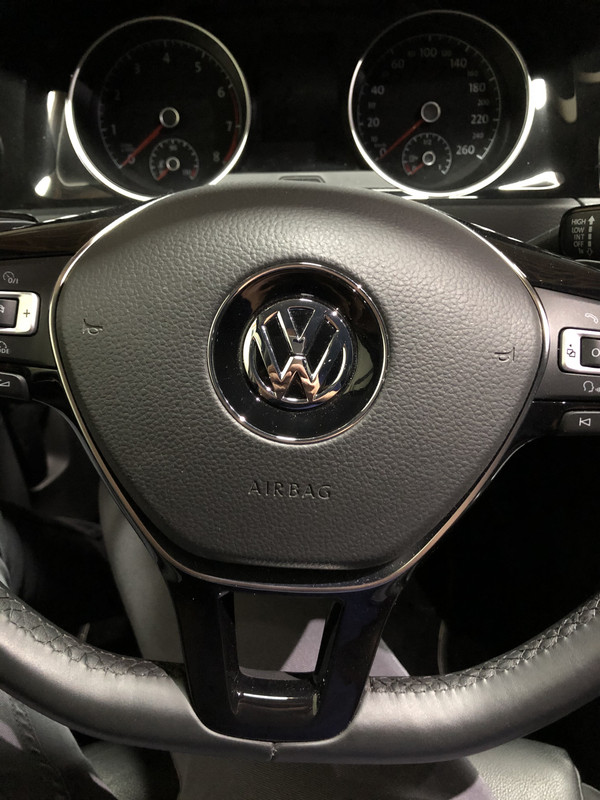

J’ai changé mon volant et les palettes fonctionnent parfaitement.

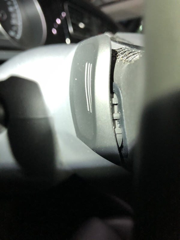

Par contre j’ai commandé et reçu des extensions seulement je ne sais pas comment enlever celles d’origine.
J’ai regardé des tutos mais moi j’ai l’impression que je n’ai pas la petite tige en métal à enlever qui permet de retirer la palette. C’est normal?
Précision, je n’ai pas un volant avec la partie contrôle ronde.
zzorglub
Messages : 292
Re: Palettes au volant en seconde monte
Message par zzorglub »
Impossible d'enlever les palettes sauf sur les GTI, R, GTE & GTD ou il y a effectivement une tige pour les enlever.
Les autres c'est avec des autocollants double face
