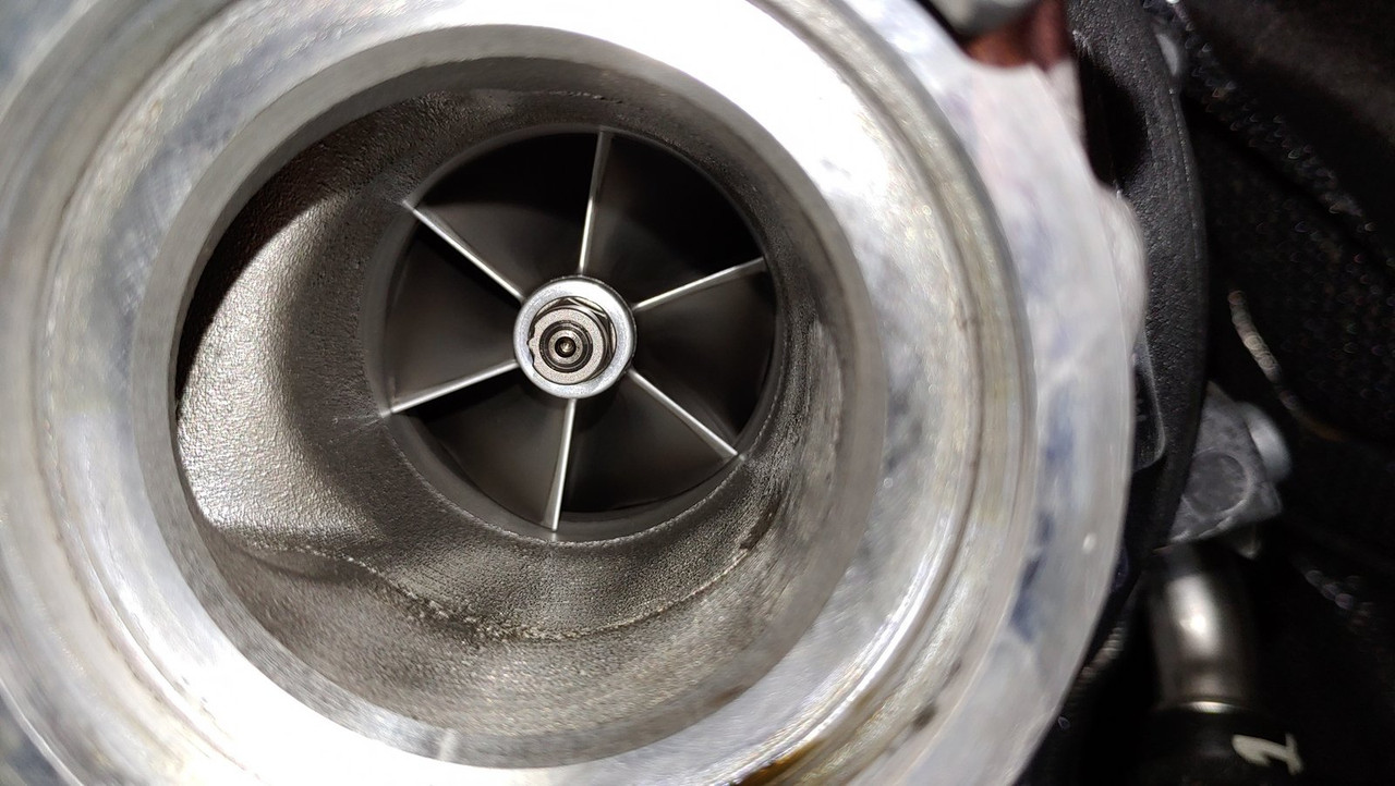

Faut bien serrer la durite du turbo outlet car la mienne s'est détachée, j'ai cru que j'avais cassé le turbo vu que j'avais plus de puissance :oops: :oops:
Par contre c'est normal d'avoir autant de crasse à l'entrée du turbo ?
Re: [Admission] VWR R600
C'est plus sale que le mien, maintenant j'ai pas bcp de km...
J'ai pris cette photo lors du dernier entretien du filtre à air (R600 aussi) j'avais 34000km.

Tu l’as nettoyé ou pas ?
Non pas nettoyé (pas d'intérêt non plus de mettre une photo nettoyée lol).
C'était brut de démontage et au montage de la boite à air je l'avais frotté comme ici après la photo j'ai quand même mis un coup de chiffon pour enlever le petit peu d'huile dans la gorge où se fixe le coude à air.
Maintenant je roule kasi jamais quand il pleut (elle a peut être vu 10x la pluie), ça joue peut-être aussi.
