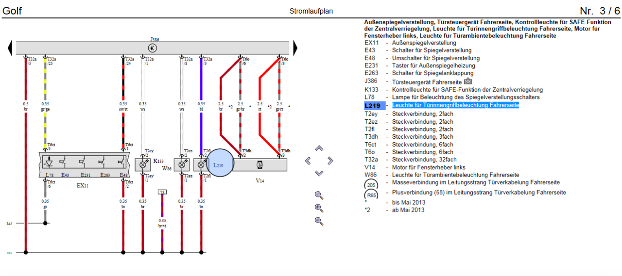

:coucou: Quelqu'un à donc installé les barrettes en les connectant comme cela ??
le fil bleu étant celui de la bande led et le blanc celui de la led de poignée
Je n'arrive pas à identifier le numéro du pin du fil bleu et blanc ?
Sachant que la masse est connecté au pin 5
