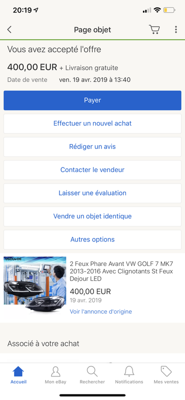

J’ai maintenant une carat en 105 et j’hesitais a mettre des xenon oem ou des répliques type 7.5 mais peur que ca fasse trop tuning...
J’ai peur d’etre enmerdé avec des OEM

Ils sortent a combien ?
Parceque j’avais trouvé des doubles U en OEM a 450€ livrés ou des répliques de 7.5 a 400€ livrés
