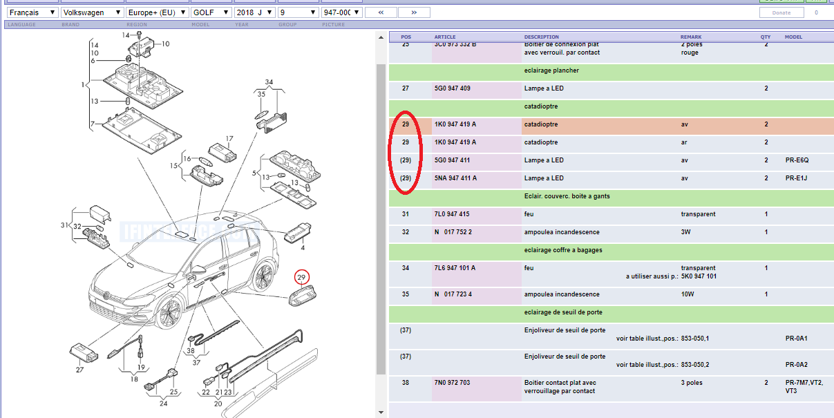

Je viens de voir que certaines Golf7 phase 2 ont l’éclairage LED de bas de porte monté d'usine.
Sur la mienne l'installation a été faite avec l’éclaireur: 3G0 947 411A
Il y a maintenant 2 références de pièce dans l'ETKA pour la Golf7 (qui n'existaient pas avant):
5G0 947 411
5NA 947 411A
Mais je n'arrive pas à trouver d'info ni à quoi ils ressemblent ou si il s'agit d’éclairage avec logo ou simple. :scratch:
Photos de l'Etka avec les références de l’éclaireur de bas de porte pour Golf7.
