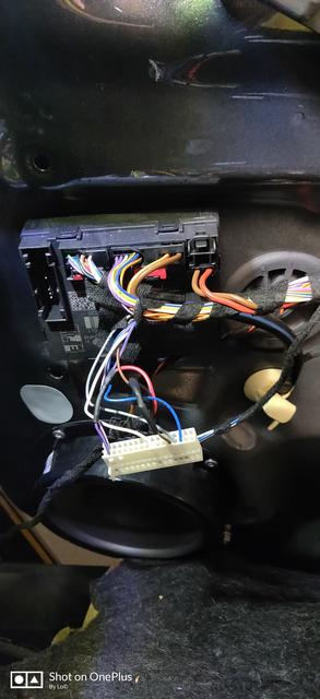

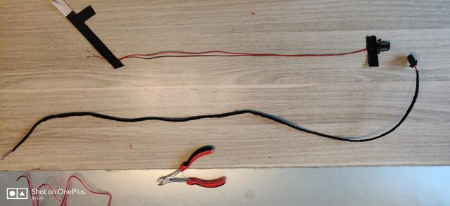

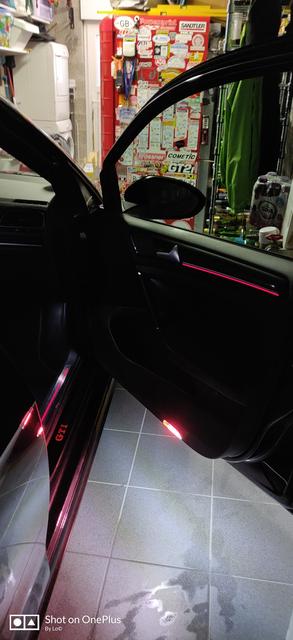

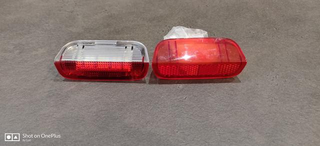

Sur ma GTI, les bornes 5 et 16 étaient déjà utilisées sur la mienne puisque équipée des lumières d'ambiance. Donc, obligé de faire une épissure sur les deux, et isoler avec une gaine thermo retractable. Très propre au final :Top:
Pas de codage à faire pour ma part puisque déjà activés.

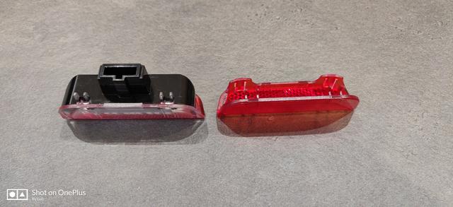

Les catadioptres d'origine et les nouvelles balises:

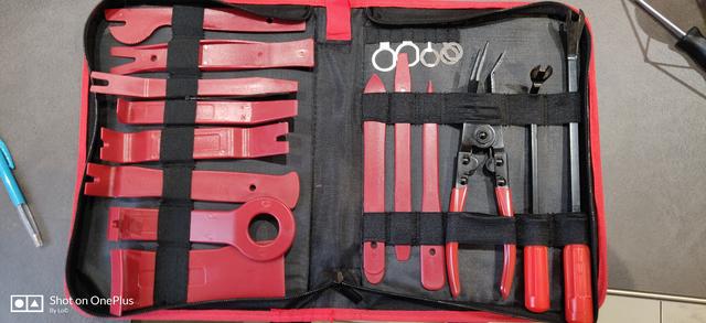

Outillage indispensable pour le démontage :
Allongement du câblage + isolation avec du chatterton type OEM en tissus:
Raccordement:

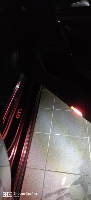

Et voilaaaa :lol!:

Tu as mis des éclaireurs à ampoule ou LED?
Et tu as aussi fait les portes arrière ?
Moi j'ai mis les éclaireurs d'origine Vw à LED (3G0947411A) dispo sur les Passat et d'autre Vw, mais les miens de jour ne se voient pas autant que les tiens sur tes photos.
Comme je le disais plus tôt moi j'ai fait l'installation sans faire d'épissure sur les fils.
Je préférais éviter de toucher aux fils d'origine. ;)

Ce sont des LED non OEM. Je voulais pas de projecteur avec logo...

La ref que j'ai posé 3G0947411A c'est sans logo vw je disais juste que c’était une pièce OEM commandé au service pièce détaché en concession Volkswagen
Tu as fait aussi les portes arrière ?
Pas de logo vw pour moi (Je voulais rester sur de la pièce d'origine) ;)
Récapitulatif des références:
1K0947419A: Catadioptre (non éclairé monté d'origine sur Golf7) (Et sur Golf 5, 6 et certaines Passat B6, B7 et B8)
1K0947411A: Lampe Halogène (Rouge et blanc) (Sur Passat B6 2005 à 2010 et B7 2010 à 2015)
3G0947411: Lampe à LED (Rouge et blanc) (Passat B8 de 2015 à .......... )

Pour la référence éclairage LED d'origine oem j'ai du un peux tailler les éclaireurs sinon ils ne rentraient pas dans le logement car ils étaient trop long.
mais rien de compliqué. ;)
Par contre je sais que les modèles à ampoule halogène étaient compatible sans faire de modif.
Mais j'ai préféré mettre les nouveaux modèles à led oem. :)
