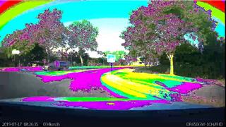

Je suis "vert"... ou plus exactement je suis de toutes les couleurs, car je viens de constater que ma (belle) caméra (si délicatement installée il y a à peine 4 ans est désormais 'foutue".... Elle filme toujours, mais j'ai des zones entières des images totalement saturées de couleurs vives. (voir photo ci-dessous)
j'ai contacté le SAV d'EDR-AUTO auprès de qui je l'avais achetée : Diagnostic : Capteur CCD HS :shock car 'trop d'exposition en plein soleil !"
Je veux bien le comprendre mais la raison d'être de ce genre d'engin n'est-il pas justement d'être placée derrière un pare-brise et de filmer quelques soient les conditions de luminosité ?
La réparation me reviendrait aussi chère que l'achat d'une neuve, il me propose donc de la remplacer par un modèle plus récent (DR750) qui, parait-il, dispose justement d'une "auto-protection" contre ce type d'agression.
Et vous ? Avez-vous aussi été confrontés à ce souci ?

Slt, moi j'ai eu le même soucis sur mon modèle, moi tout était dans les tons rose. Mais même pb de capteur.
Par contre, ils me l'ont remplacé sans bronché et depuis elle fonctionne tjrs dans la voiture de madame mais en rose...

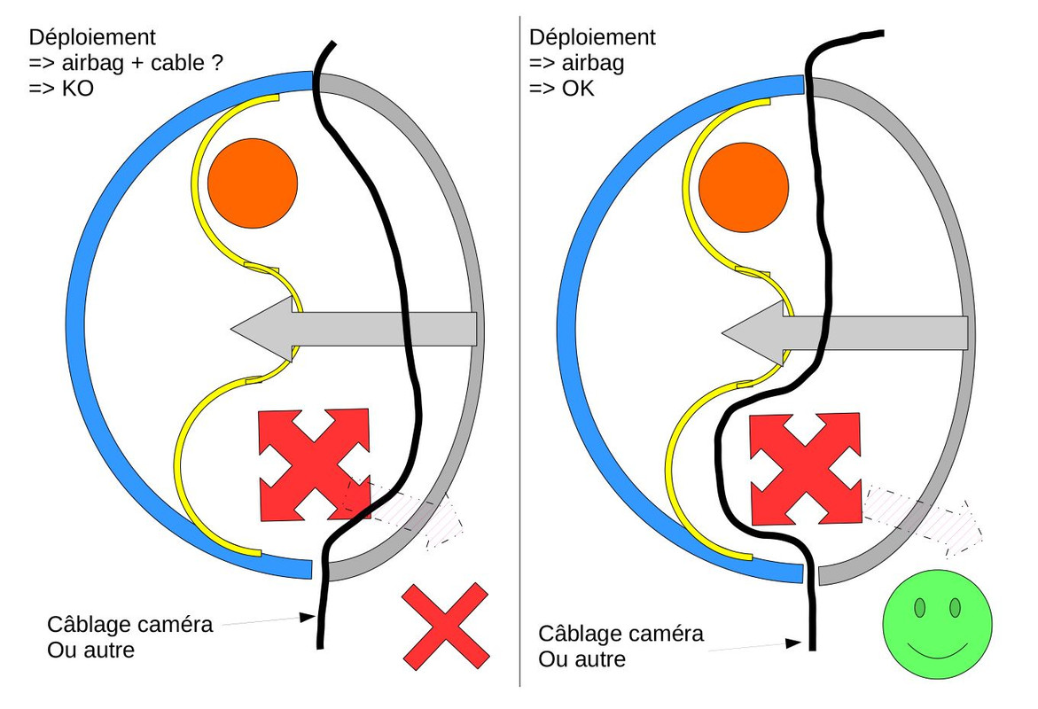

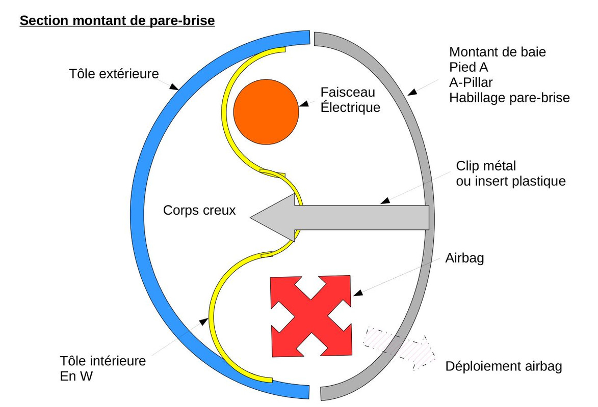

Démontage complet du A-pillar, montant de baie pied A en français dans le texte.
Je suis un peu perplexe, je pense que le leur a déjà été démonté.
On voit bien le corps creux, le câblage + airbag.
Le but étant de passer sous l'airbag.
Si on passe le câble de la dashcam dessus, comme l'airbag continu sous le ciel de toit, donc on se ramasse à vitesse grand V, le câble poussé par l'airabag en cas de choc latéral.
J'ai déjà tenté avec des outils comparables, ça ne vient pas aussi facilement, pas du tout en fait.

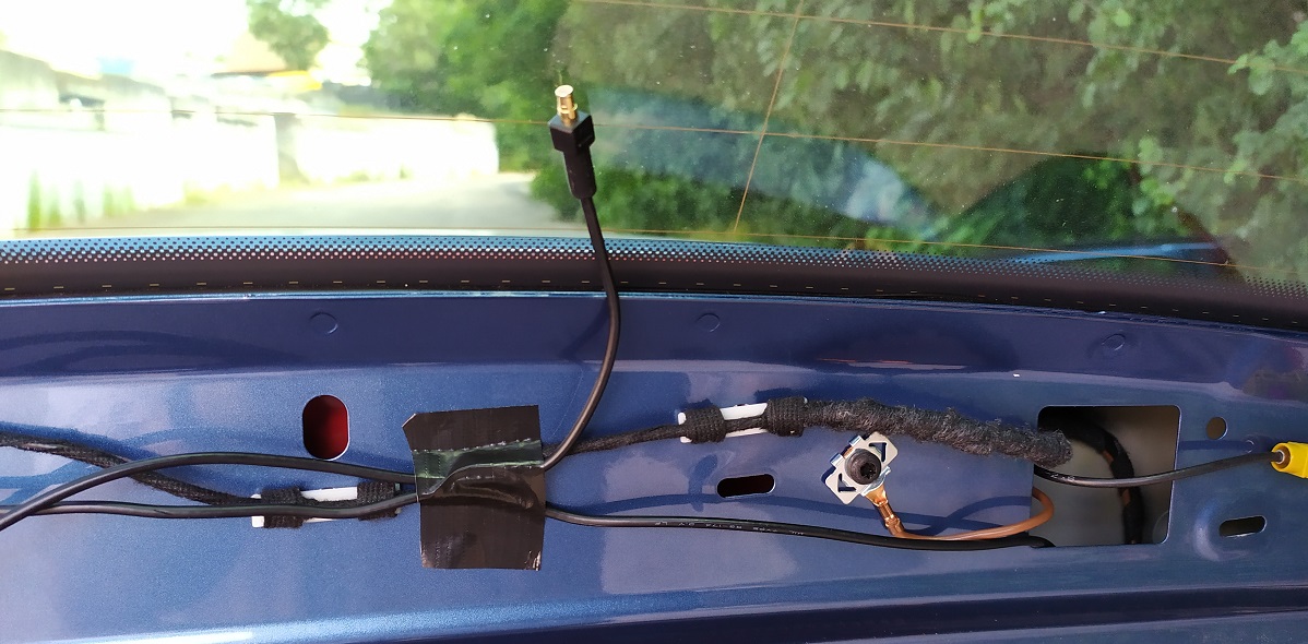

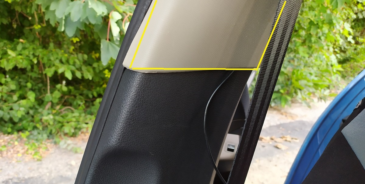

je mets à disposition quelques illustrations, en partant de l'arrière
Je me suis aidé avec une antenne radio assez longue pour passer dans le manchon de la lunette arrière. Je tacherai de trouver une photo.
Sinon, les vidéos que j'ai laissé montrent la procédure normalement.
Et pour l'avant je suis toujours en standby, je ne suis pas pressé non plus.
